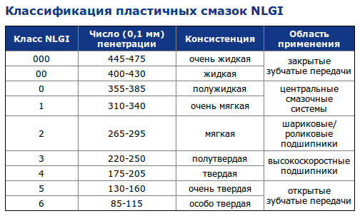

и Класс NLGI 2
получается, она всё-таки для внешний шрусов, "шариковых"?
Не стоит путать "Бабеля" с "Бебелем" . Созвучно конечно , но вообщем не одно и то же . Смазка Равенол с волшебно-манящим названием "Tripoid" никакого отношения к карданным шарнирам ( шарнирам равных угловых скоростей) "Tripod" не имеет ( разницу в одной букве надеюсь заметили ). При этом ничего не может конечно помешать Вам испытать ее "пригодность" на триподах своего авто - не забудьте поделиться результатами в этом случае..... Во внешние ШРУСы она не годится также как и триподы..

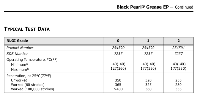

Ув. форумчане, может кто прояснит. Какая нижняя температура применения у Chevron Black Pearl Grease EP?  -40 по Цельсию или Фаренгейту?
Ещё один момент. Число пенетрации у неработавшей смазки 255 - это согласно таблице гуще чем NLGI 2.  Через 60 strokes (если правильно понимаю 60 возвратно поступательных движений на испытательном приборе)  280 - NLGI 2, приближается к 1,5. Через 100,000 strokes уже 335 и NLGI 1 соответственно (вплотную подойдя к 0,5). Вопрос в том, 60 strokes это равнозначно какому пробегу авто? Может всего  тыща км, тогда и смотреть на этот NLGI 2 особо и не стоит.
