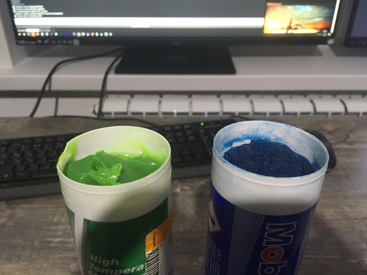

т.е. синий mobil polyrex EM что справа лучше?

  11.02.2021 в 15:09, Кощей сказал:
  06.02.2021 в 16:44, SL1 сказал:
Кастрол хорош, особенно целевой, триподный. Ваш вариант Кастрола сойдет за не имением чего-то лучшего.
Раскрыть
Раскрыть
Мне сложно сделать выбор между этими двумя смазками. Есть свои плюсы и минусы у обеих. Я бы предпочел третий вариант типа Bardahl Poly S2.
))) блин у меня надо собирать привод. Что засунуть? из того что есть в наличии? хочется запихать зеленую хотя вроде написано в начале темы надо синюю... я так понял список А предпочтительнее? синяя жиже кмп.
  11.02.2021 в 16:01, Кощей сказал:
Раскрыть
Ну тогда, если предполагаются нагрузки или отжигать, то зеленую, лучше по нагрузкам. Синюю только в случае пенсионерского стиля езды, более долговечна, но нагрузку держит хуже..
  11.02.2021 в 16:17, SL1 сказал:
Раскрыть
Вот спасибо! ну а куда без нагрузок,:yahoo:понятно, что не 200км как некоторые, но в пределах разрешенной скорости режим весьма рваный))) есть место - наваливаем) нету тормозим) да и зимой круги порисовать нальду, само собой)
