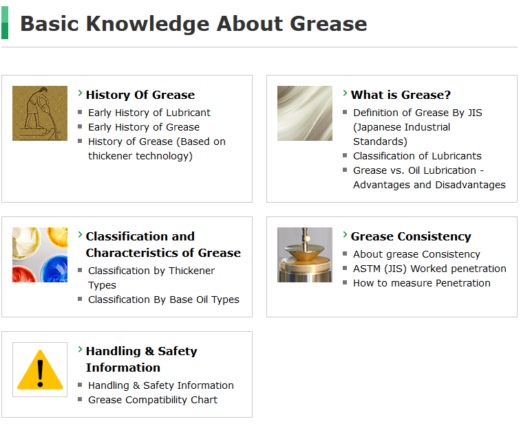

Screwdriver78 Ну почему, вот Kyodo Yushi неплохой такой материал в одном месте сложила, все кратко и понятно, и с картинками
https://www.kyodoyushi.co.jp/english/knowledge/grease/
