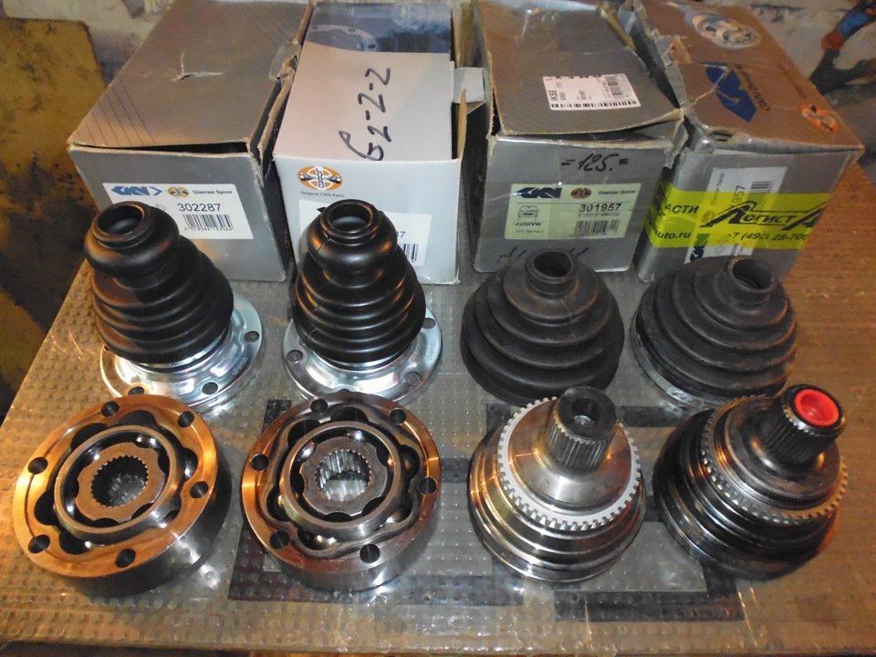

Всем привет! Подскажите, пожалуйста, автомобиль VAG, внутренний ШРУС- не трипоидный(не знаю, как правильно называется, прикрепляю фото)
Какую смазку заказать, или можно смело оставлять комплектную от GKN? (2 пакетика по 80 грамм)
Если не комплект- выбор остановил на Liqui Moly 7574 400ml объем.
  07.06.2022 в 01:37, Vasek555 сказал:
Schnitt комплектная пойдет. И ЛМ тоже.
Раскрыть
Спасибо, просто где-то на d2 читал, что комплектная смазка вот эти пакетики от GKN совсем фуфло, и через пол-года-год ей конец приходит, потом по новой замена ШРУСов.. И боюсь еще момента, что может не хватить ее, там же совсем маленькие пакетики.
Еще как вариант вот такой - https://www.amag.ru/catalog/65570.html
Step-UP 1623, вроде и температурный диапазон у нее побольше будет, чем у той же Liqui Moly.
