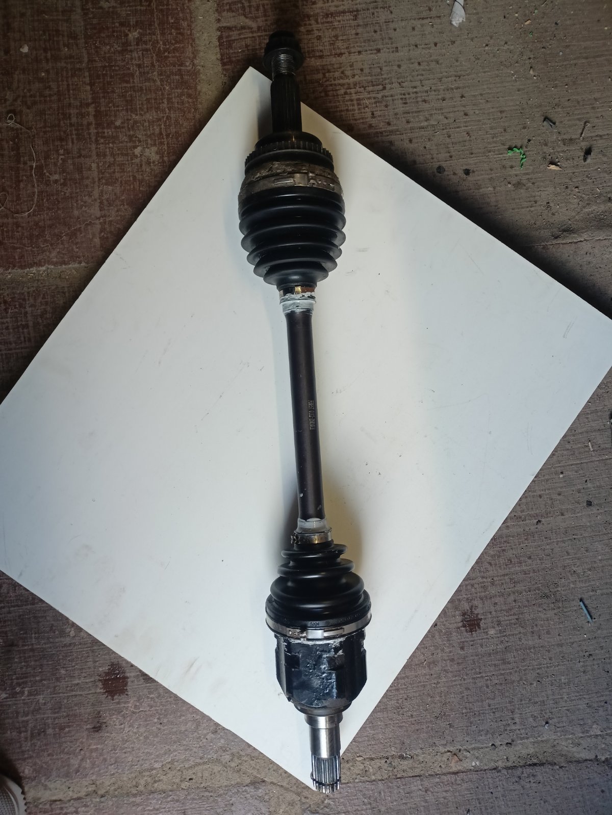

Перебрал привод: заменил только сгнившую под демпфером полуось, шрусы и пыльники оставил штатные (хорошее состояние, выработка не значительная, не люфтят). Буду наблюдать. Спасибо клубу за наводки по смазкам!
Изменено пользователем gennadievich
gennadievich Три хомута добротные, а один простенький ленточный на внешнем маленький который, раз так основательно с герметиком, может тоже заменить на пожестче? Пыльник GKN видно, привода на королле GKN делала?
  21.06.2022 в 23:13, gennadievich сказал:
Раскрыть
Насколько ж она сгнила, что было принято решение менять?
Демпфер обратно ставили?

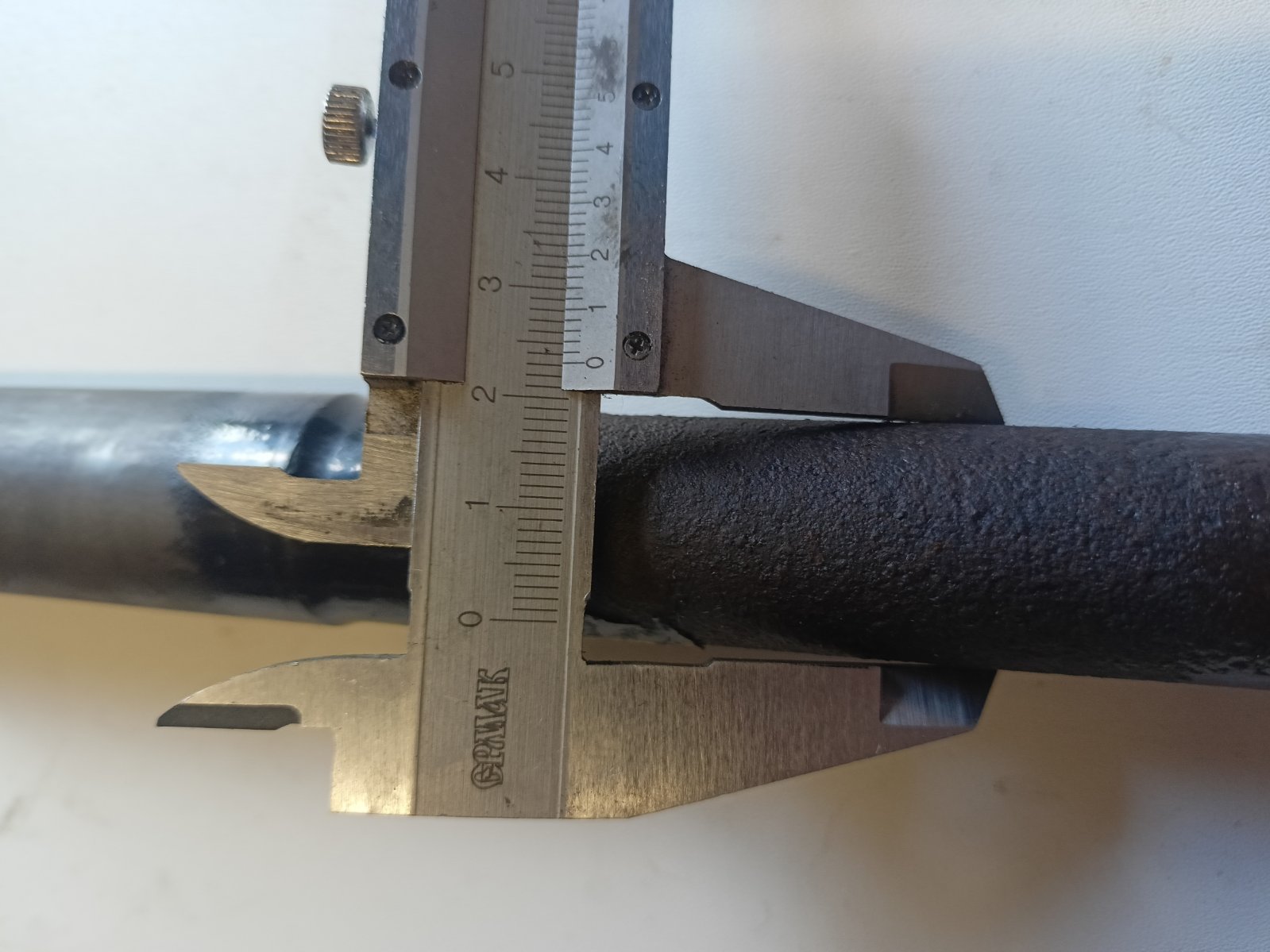

Раскрыть
Сейчас ещё раз промерил полуось. От штатных 23мм местами 19 осталось (. У парней и на больших размерах ломались. Демпфера на новой полуоси не было (сколько искал, эти запчасти и для других авто вообще без демпферов в продаже). Для моей машины выбор не велик, только Febest их делает. Для собрата Авенсиса 2, Febest и ещё NTU.

Да, в планах заменить. Продавец которому заказывал подвёл, не пришли хомуты в срок.
