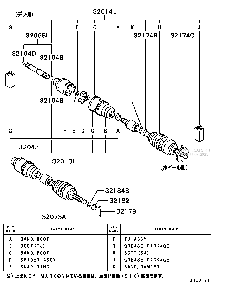

Машина Митсубиси, полный привод.
привод так выглядит
126_1303HL3F7T.png&hash=ce693d12608578a5
Внутри там Трипод с игольчатыми подшипниками.
А внешний шрус представляет собой обойму с шариками.
Нужно понять, что класть туда и туда.

Эта тема посвящена тем шарнирам , что на игольчатых 3-х шиповых роликах  tripod joint со стороны трансмиссии , по смазке уже подсказал . По шариковым наружным шарнирам см.тему другую.
