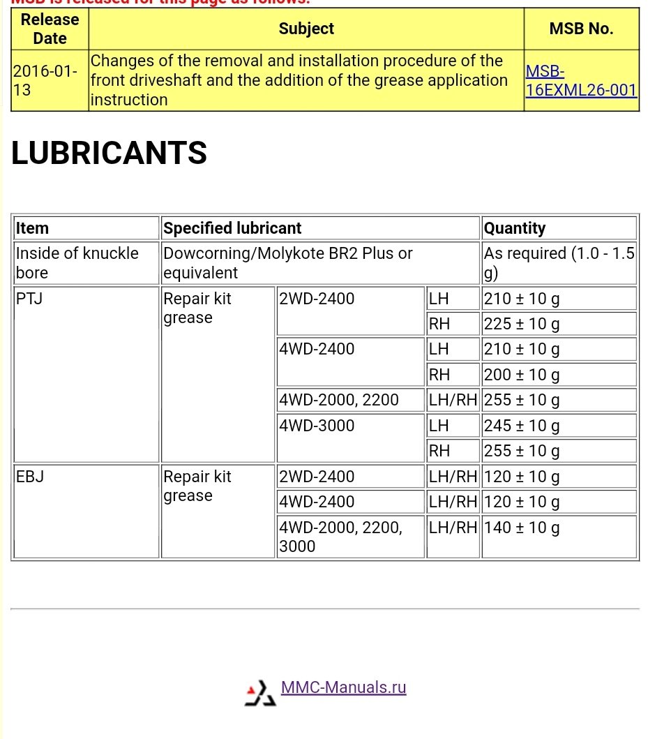

Я уже взял для триподов бардаль сп2. Для внешних шрусов петроканаду моли еп2. Я конечно немного смутился что в сервис мануале вообще ничего нет кроме заправочных объемов, а тип и консистенция смазки продиктован только содержимым пакета из оригинального ремкомплекта. Сравню конечно с той что засовывал раньше в триподы (смазка от VW) и приму решение разводить ее до более жидкого или нет. Тут на форму все за то чтобы не разводить ее до nlgi1 и прям так в трипод совать. Все равно спасибо за совет.

Сервисные мануалы пишут не инженеры а маркетологи!- поэтому там никаких технических подробностей не бывает!- это секретная информация для потребителя.
Чтобы невозникали еритики, которые смогут сами свое авто обслуживать и тем самым красть доход у диллерских СТО.
Чем тупее клиент- тем больше денег получит автоиндустрия.
Более жидкая консистенция нужна - для более лучшего проникновения смазки в игольчатые подшипники - а значит они не будут там "гореть" на сухую, при низких температурах.
В районах с мягким и теплым климатом можно смело класть Nlgi 2 и в ус не дуть...
Nlgi 1- это предпочтительнее в районы, с умеренным и суровым климатом- аккурат для россии оптимальная вязкость.
 Но если вы всегда зимой по 15 минут прогреваете  мотор до рабочей температуры и зимы у вас не ниже -25 -30- то и Nlgi 2 допустима.. (но с обязательными прогревами, перед работой.
