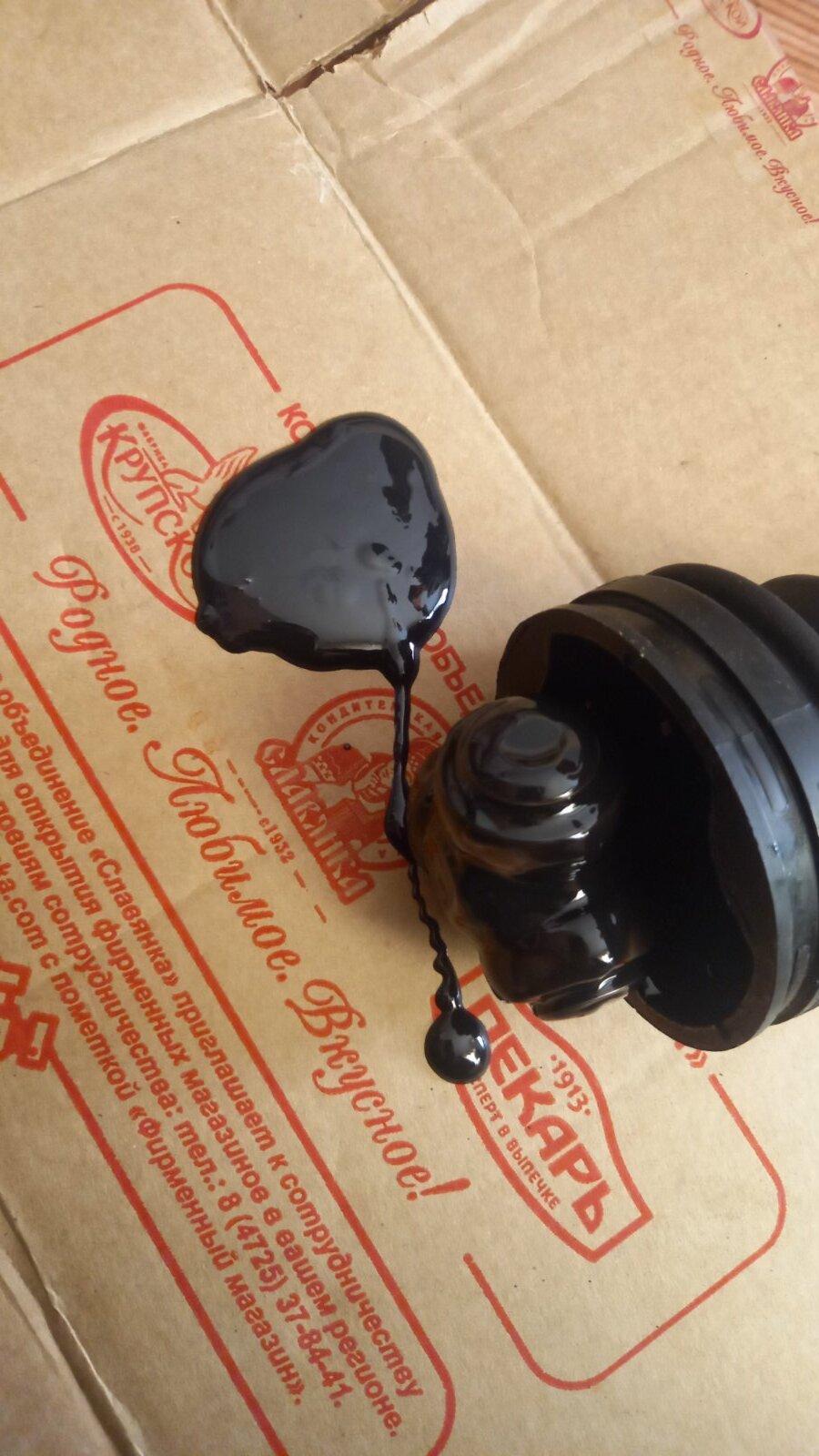

Нет не первый раз разбираю собираю привода.
Смазки все разного цвета жидкие.
Контрактный привод снимал там смазка густая была розового цвета.Оригинал не оригинал так и не понял.
То что на фото оригинальная смазка жидкая,на машине была с пробегом 176 тыс.
Завтра после завтра еще один привод сниму посмотрю.
Шаровая там точно полимочевинная смазка была не похоже шрб4.
Изменено пользователем Аман

  24.10.2022 в 18:37, Аман сказал:
Раскрыть
Уже давно выяснили и утвердили, что у любой смазки за такой пробег что в триподах, что в внешних шрусах разрушается загуститель и смазка превращается в полужидкую. Если само базовое масло там качественное, то по сути вреда от этого никакого нет, триподы в таком виде и по полмиллиона проходят.
Закладывается в новый узел что в оригинальный, что в афтермаркетный обычная пластичная смазка, ну разве что не nlgi 2, а слегка помягче, nlgi 1 - 1,5.
