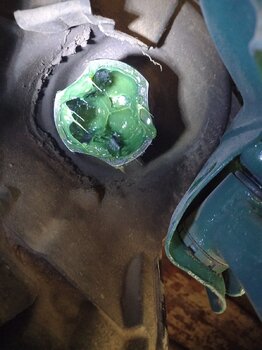

Вот смазка Вмпавто в идеальном состояние.
60 тыс проехал.
Почитал форум полез туда для интереса.
  08.11.2022 в 08:14, Аман сказал:
60 тыс проехал.
Раскрыть
Цвет поменяла странно
Много страниц прочитал и шапку видел, но исходя из прочитанного, многое из шапки не подходит, либо нужно чем то разбавлять. Подскажите ,кому не сложно, какая смазка всё таки оптимально подойдет в трипод? Регион Сибирь, ниже -30 редко езжу
