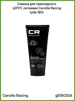

С такой никто не сталкивался?
Carville Racing, артикул: G5150206, Смазка Для Трипоидного Шрус, Литиевая.
можно ли её использовать (один трипоид) или искать лучше что-то из списка в шапке темы?
Kostya_p Полимочевину лучше - на прошлой странице описано. А это литол обычный походу

Читайте тему. Сколько раз уже было сказано kpX1p-40. Если найдете букву "Х" в обозначении, то с вероятностью 99,9% это ВМП:)

не могу у нас Бардаль заказать.
есть возможность Black Pearl Grease EP-2, её можно?
Лишней много останется опять))
  13.12.2022 в 06:55, Kostya_p сказал:
её можно?
Раскрыть
можно
