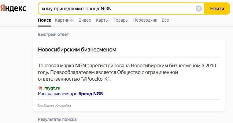

Расскажи мне: как так вышло что Нидерландская компания Еврол владеющая брендом NGN- теперь связана с  вмп??
Он что выкупил бренд у Еврола в тихушку?:unknown:
 Может быть конкретно эта смазка: -  подделка от вмп  которая присвоила логотип и теперь продает под видом NGN, свои смазки??
Это же по факту: называется контрафактной подделкой и должна преследоваться по закону.
Таким макаром, вмп может абсолютно любой западный бренд ушедший в рынка продавать, и фармить на нем прибыль, а человек по факту: под видом : мобила, шелла, кастрола будет получать обычное вмп по цене того же: мобила, шелла, кастрола.
Неплохо они тут устроились...:Connie_cleaning-glasses:
Где NGN и где Eurol? То, что под российским брендом NGN продавались масла Eurol совсем не значит что вся продукция NGN=Eurol. Под брендом NGN может быть что угодно и масла в том числе, а уж смазки тем более.
  11.04.2023 в 11:24, SL1 сказал:
Раскрыть
то есть вы считаете что NGN  это изначально бренд российский и не принадлежал  де-юро Евролу?
Он лишь упаковывал для нашего рынка продукцию еврола...
И это просто коллоборация красивого бренда с производителем смазок.
 Что могу сказать,  это крайне печальные новости для нас...:unknown:
  Показать содержимое
Спасибо SL1- вы похоже правы...
За-яндексил и огорчился немного.
Я даже и незнал об этом и не интересовался.
 Видимо из-за санкций еврол и бардаль перестали сотрудничать с NGN...:Cherna-facepalm:
https://mygt.ru/about/news/103/
