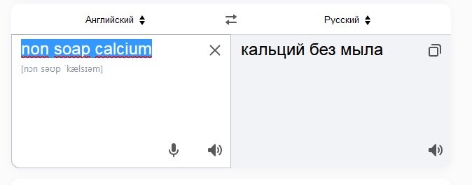

 данный перевод оставляет желать лучшего.
На всех смазках пишут конкретно: сульфонат кальция..- а там у вас ерунда- что значит кальций без мыла?
 ведь можно было нормально все написать..
Что характерно- эта надпись лишь на тубе- но ни на сайте, ни  в тех доках ничего не указано.
  Может это какой то новый тип загустителя?
Вот как пишется    Calcium stearate.
anhydrous calcium grease-  безводная кальциевая смазка
calcium sulfonate complex- комплекс сульфонат кальция.
например:
 Петро канада  PEERLESS SVG 102 (комплекс сульфонат кальциевая смазка.
calcium dodecylbenzenesulphonate -- додецилбензолсульфонат кальция
https://lubricants.petro-canada.com/ru-tm/brand/peerless-svg102

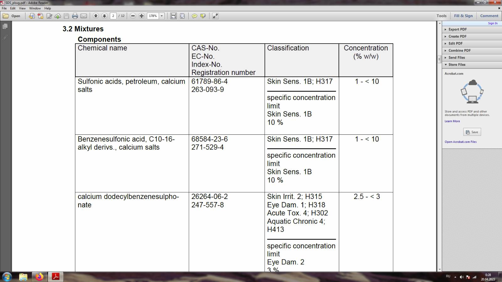

  19.04.2023 в 21:08, Андреас сказал:
а там у вас
Раскрыть
Это не у меня. Это у редлайна, все претензии к нему.
Очевидно другое: смазка действительно на немыльном загустителе; но не на полимочевине. Значит, на сульфонате. Никакие другие немыльные загустители не работоспособны в указанных производителем применениях; а слово calcium напрямую указывает на то, какая именно соль применена.
Собственно кальциевые загустители бывают глобально двух видов: карбонатные, т.е. мыльные, и некарбонатные (немыльные) - сульфонатные. Других нет.
