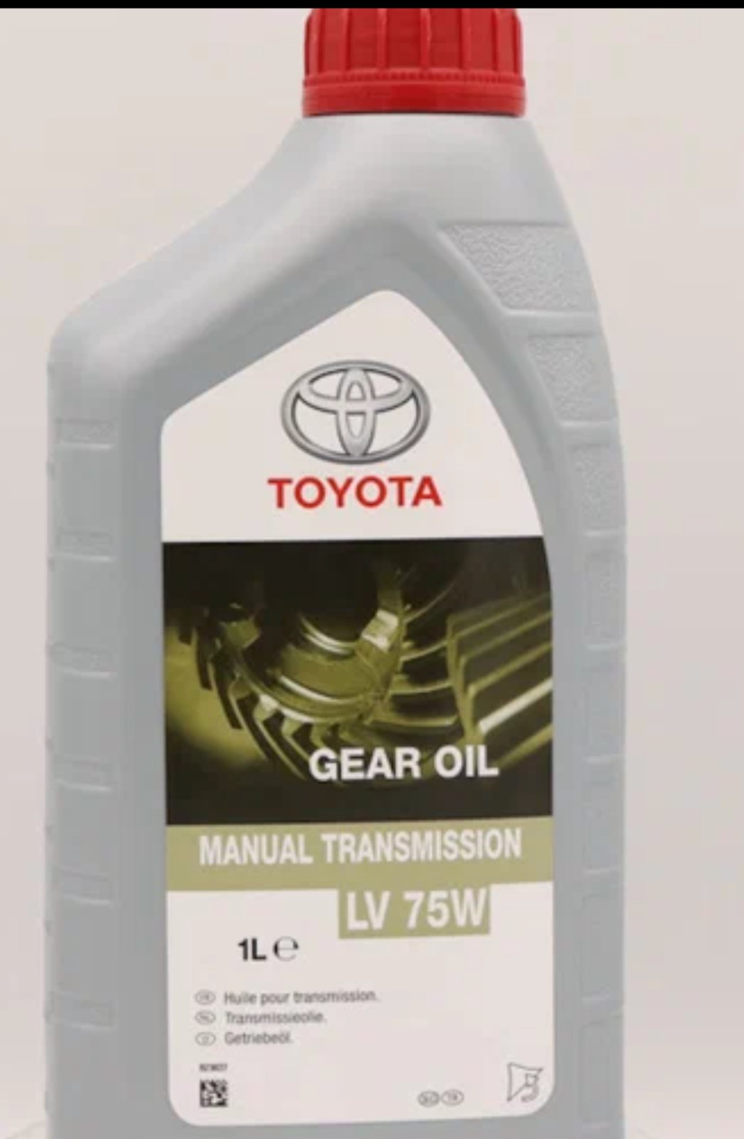

Здравствуйте. Вопрос по выбору масла для разбавления. Такое масло подойдёт? Осталось за ненадобностью после замены роботизированной коробки на АКПП. Нигде не нашел его характеристик чтобы сравнить с рекомендуемыми.

к сожалению на данное масло,  аннализов  и примерных данных по характеристикам не нашел.
Поэтому не могу вам его ни рекомендовать ни отговаривать.:unknown:
 Вы его для уверенности в ее синтетичности можете в морозилке  поморозить- к слову даже в -30 если там Fully Synthetic- то она должна прекрасно течь-  трансмиссионные масла 75-90.
почитайте вот тут- что народ пишет:

Если у вас ОЕМ вариант импортный: то скорее всего внутри может быть что то из линейки спецпродукта от компании Idemitsu  или EXXON-MOBIL( но это не точно)
Может быть на обороте этикетки, какие то упоминания будут: просмотрите все внимательнее.
 Вот нашол статью о том кто делает масла для Тойоты, надеюсь это правда или полуправда
https://www.drive2.ru/b/610647043785888274/
За время эксплуатации а/м ещё на роботе (7 лет), на своем опыте и по записям в бортжурналах одноклубников пришло понимание, что  роботизированная КПП очень капризная. И правильное для нее масло-это залог без проблемного переключения. Масло LV 75w прошло проверку
в условиях Сибири и в Якутии. Проблем не возникало, но конечно через морозильную камеру оно пройдет. Жаль, что по бонусным )) присадкам нет информации.
  22.04.2023 в 13:38, gennadievich сказал:
Раскрыть
по сути робот- та же самая механика, только с серво-управлением выжимом сцепления и переключением мкпп(грубо)
значит отличия по присадкам и составу должны быть минимальными с обычной трансмиссионкой- но поморозить все же нужно для самоуспокоения и уверенности в масле.
