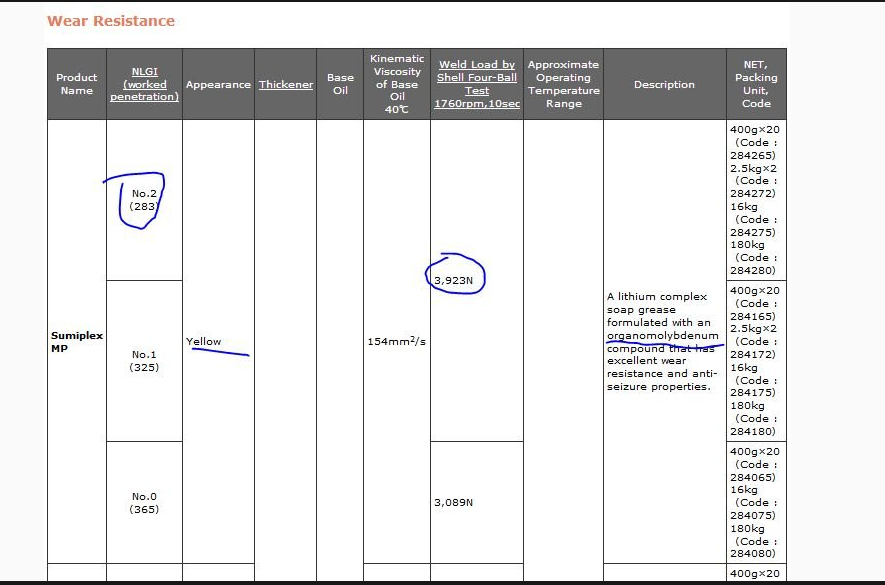

  19.06.2023 в 08:51, tesloil сказал:
NLGI 2 , Color: yellow , 154 sct at 40 C...
Раскрыть
по этой таблице на их сайте смотрели? Так у них не написано что это именно к этому продукту относится
Смотрел по этому сайту и еще по 20 источникам . Не написали , может просто забыли , может еще чего.... ...Свяжитесь с ними , может Вам ответят.
