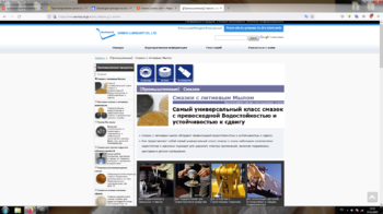

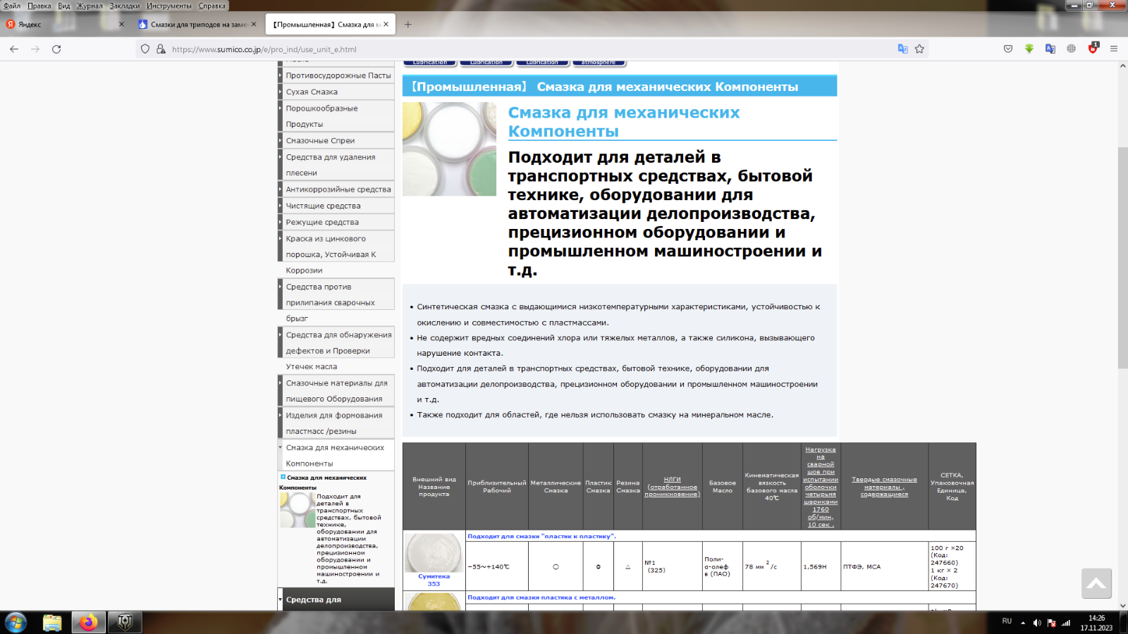

Есть информация на оффициальном сайте- но она усредненая- 487393700_.thumb.png.25888b22182db5f54e1f007b368bbbd1.png1486238934_.thumb.png.744d38f43ac2a0324f90f1033a10f30a.png
Вам для  просмотра иметь желательно автоматический переводчик с иностранного на русский- сайтов и всех материаллов на них.
 на моих скринах сайт автоматически переведенный - у вас же будет  отображаться в оригинале- без перевода.
https://www.sumico.co.jp/e/pro_ind/use_unit_e.html

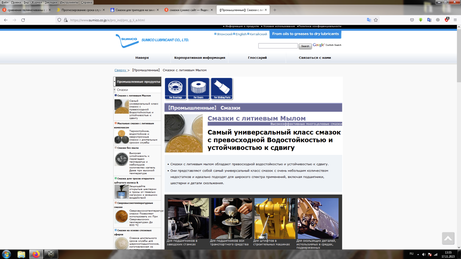

1420526221_.thumb.png.03f07a291689b0f4efad8cc07e4a1a0a.png248018318_.thumb.png.89eeb29fd95063364539a0b502fd8a6a.png518420139_.thumb.png.9eb959632b1bcb7e280283ddb18ce9d1.png
https://www.sumico.co.jp/e/pro_ind/pro_g_li_e.html

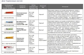

 Вот тут линейка автомобильная: https://www.sumico.co.jp/e/pro_car/car_grease_e.html
1222845144_.thumb.png.d8e6deb82c53cf0f5a0abcd841b66d70.png389117645_.thumb.png.19ffe4cd00f54379273193f845feead4.png732705222_.thumb.png.222ff5e46e5921cf343df702be6cea15.png1975065674_.thumb.png.335dbc3b63737ace6c6250af81a819f7.png1382107142_..thumb.jpg.38bafb1569219536d7bd154f912ee15b.jpg
