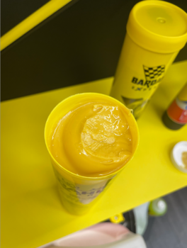

Ох)) Удивляют поиски какого-то подвоха от производителя, я понимаю что этому предшествовало много обмана со стороны других производителей, но завод является OEM поставщиком и Описание продукта на этикетке всегда соответствует содержимому внутри.
Вот вам фото смазки из магазина. Она такая же как в озоне.
  30.12.2023 в 12:56, OilBardahl сказал:
Раскрыть

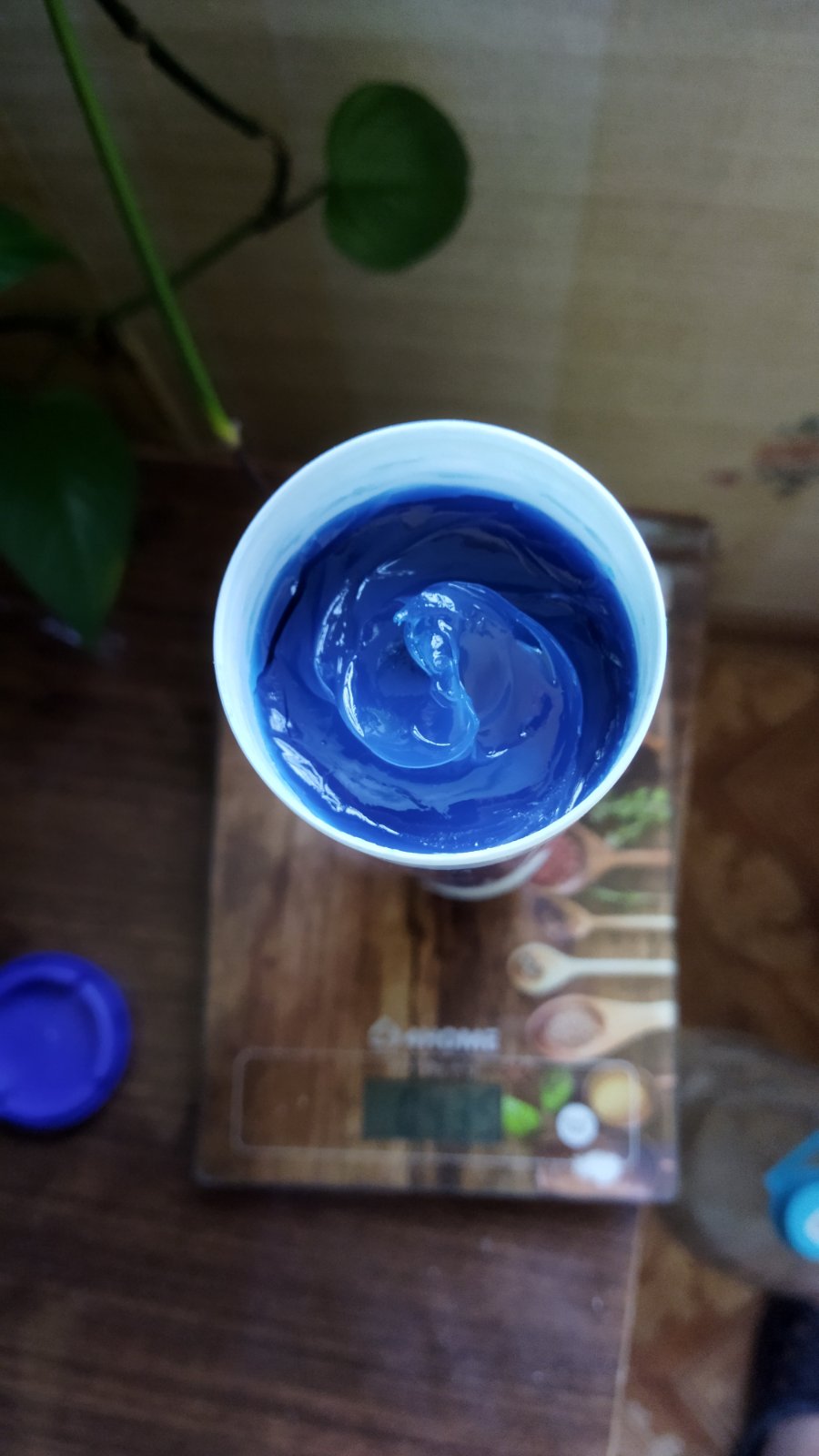

благодарю Вас за фото - это я и имел ввиду под маслоотделением на поверхности туб:
у шелла на диурее- также примерно на поверхности присутсвует масло.
Но при этом комплексы и полимочевины от мобила, шеврон а и СКФ- сухие хоть и прозрачные как мармеладка.:drinks:
 у самого 2 тубы жемчужины, мобила
и вмп- к слову я ее купил через 3 месяца а текла пипец.
 откройте техдоки и почитайте свойства и недостатки полимочевин и димочевин- думаю там даже слепой увидит разницу ...
полимочевинка упругая и гладка поверхность и сухая- прозрачная на просвет....
димочевинка- мягкая как крем и мокрая поверхность  и более мутная на просвет менее прозрачная.
Полирекс когда ножом режешь он кусочками отрезается и смазка на ножь не наволакивается и не тянется - будто откусываешь от желе или холодца.
 поверхность покрыта трещиной и он к стенкам не липнет а отделяется единой массой. при перевороте не стекает а перемещается единым комком.
