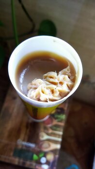

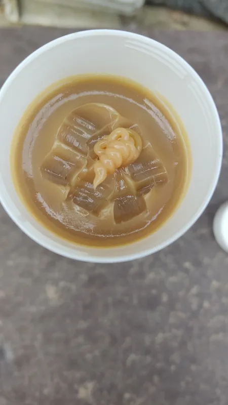

значит МС PLM 100-2/3(низкозольная полимочевинная  это100% литол или комплекс???
 эти фоточки  от туда.- вот я ее на зубачистку наматывал и зубачисткой перемешивал...-  так легко мешается будто сметана.
 у меня  MEGUIN Lithium-Komplexfett LX2P- тянется "почти как шрб на минималках":sarcastic:
шрб так не тянется как низкозольная полимочевина у вмп)))https://ir.ozone.ru/s3/rp-photo-2/wc800/8815a0e0-5389-4e4e-ac46-30475c128ecf.jpeghttps://ir.ozone.ru/s3/rp-photo-3/wc800/4d984c32-bb42-45c1-80c0-c33b8358e152.jpegIMG_20230825_100618.thumb.jpg.ee2a0dbc5cfce64363359b65fb8dc072.jpgIMG_20230825_100625.thumb.jpg.181c1d688430618c95b97d9f18434c1d.jpg
Вот Shell Gadus S3 T220 2 -димочевина 121d3bd8-4d59-4242-97f4-bd1922526088.jpeg
Такая текстура у Shell Gadus S3T220 к волокнистым не относится .
