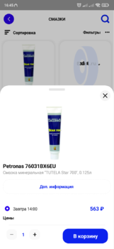

Здравствуйте, мучаюсь выбором между, tutela 700, barhdal poly s2 и sumico 150ym, автомобиль Passat 1.8 tsi bzb, регион Краснодарский край, помогите определиться заранее спасибо .
  29.02.2024 в 11:44, Xazar сказал:
Раскрыть
Раскрыть
любую из этих
Раскрыть
Я за Petronas и Sumico. Целевые смазки для триподов.
  29.02.2024 в 12:17, SL1 сказал:
Раскрыть
Так же склонялся к петронасу, а хвати ли двух по 125 мл на дво трипода ? И ещё вопрос какая у нее упаковка оригинал, на емехе в одной упаковке на озоне тоже есть но там другая
Изменено пользователем Xazar
  29.02.2024 в 13:31, Xazar сказал:
Раскрыть
По идее, как раз должно хватить тюбика в трипод, но точно не скажу. Упаковка старая и новая, может быть на картинке в одной упаковке, а придет в другой, обычно, в новой. Помню, что Петронас Everst поставляет. Я бы у них купил или у кого-то из надежных поставщиков. У Сумико 2 размера фасовки есть.

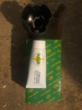

Возможно не по теме, но приобрел внутренняя ШРУС Sollo02F20031, в комплекте идёт смазка цветом чуть светлее салидола желтоватая, также приобрел sumico jg, есть ли вероятность что в комплекте идёт нормальная смазка, как возможно это проверить?
