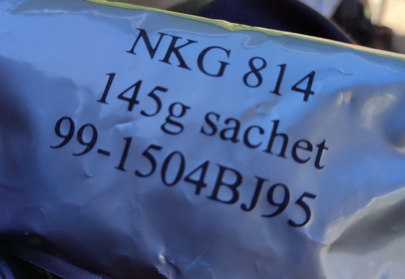

Здравствуйте! Подскажите кто понимает. Менял пыльник на триподе, в комплекте была смазка NKG 814, без задней мысли ее и заложил. Все собрал, поставил, а потом решил глянуть что это, а она оказывается вроде как для шрус. Не ожидал такой подставы, ну прям очень не хочется опять все разбирать и менять. Искал характеристики этой смазки, и не нашел. Отсюда вопрос, насколько критична эта смазка для трипода? Категорически менять или можно оставить? Может снять маленький хомут и залить туда масла шприцем?
moxxxom Какого цвета она была?Далеко не факт что она с дисульфидом молибдена, 2218М - точно с порошком. Да и в комплекте NTN не имеет привычки класть неподходящую смазку.
  25.05.2024 в 14:57, yorker сказал:
Раскрыть
Светло желтая
Изменено пользователем moxxxom
Отличная смазка, с органо молибденом (не твердый порошок). Не вздумайте ее менять пока пыльник целый.
Похоже EP пакет или органомолибден все таки обязателен для триподов раз Polyrex EM без противозадирного пакета металла подьела.

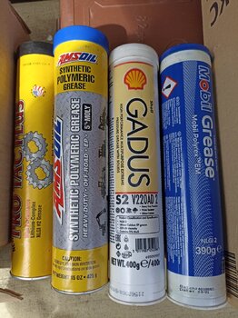

Приветствую, уважаемые.
Есть то, что на фото, плюс lm47.
Nissan Murano z51r пробег около 100тк. Есть мысль заменить смазку в приводах, вдруг пора.
Зима до -45 бывает, но в основном до -35.
Ткните пальцем что во внутренние  шрусы запихнуть. Ранее рекомендовали shc220.
Вопрос задаю в связи с тем, что могли появиться новые веяния/мнения в смазкосфере (например невастан раньше прям восхваляли, а тот же ультиплекс как я понял в последнее время не очень жалуют).
В тему с наружными тоже напишу, да простят меня завсегдатаи.
Изменено пользователем oilclubsearch
  19.06.2024 в 05:39, oilclubsearch сказал:
Раскрыть
oilclubsearch
  Показать содержимое
Раскрыть
пойдет
Vasek555 спасибо. Ничего значит не изменилось
