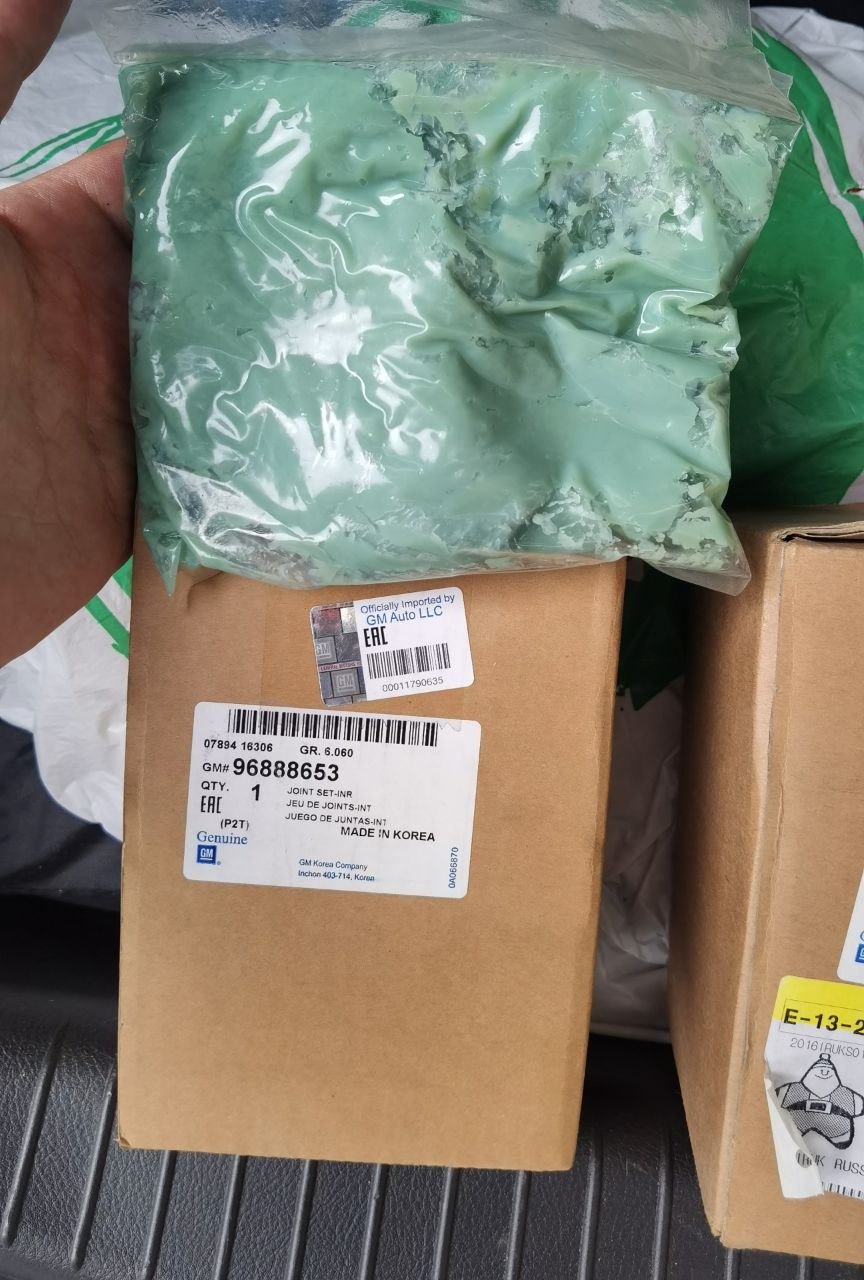

Всех приветствую.
Купил внутренние шрусы GM Lacetti (трипоид).
В комплекте зеленая смазка без опознавательных знаков.
Производитель возможно Kyodo Yushi (Судя по данному сообщению)
Внутренний перфекционист интересуется, смело мазать её или есть что получше от сторонних производителей?
Изменено пользователем Staszet
