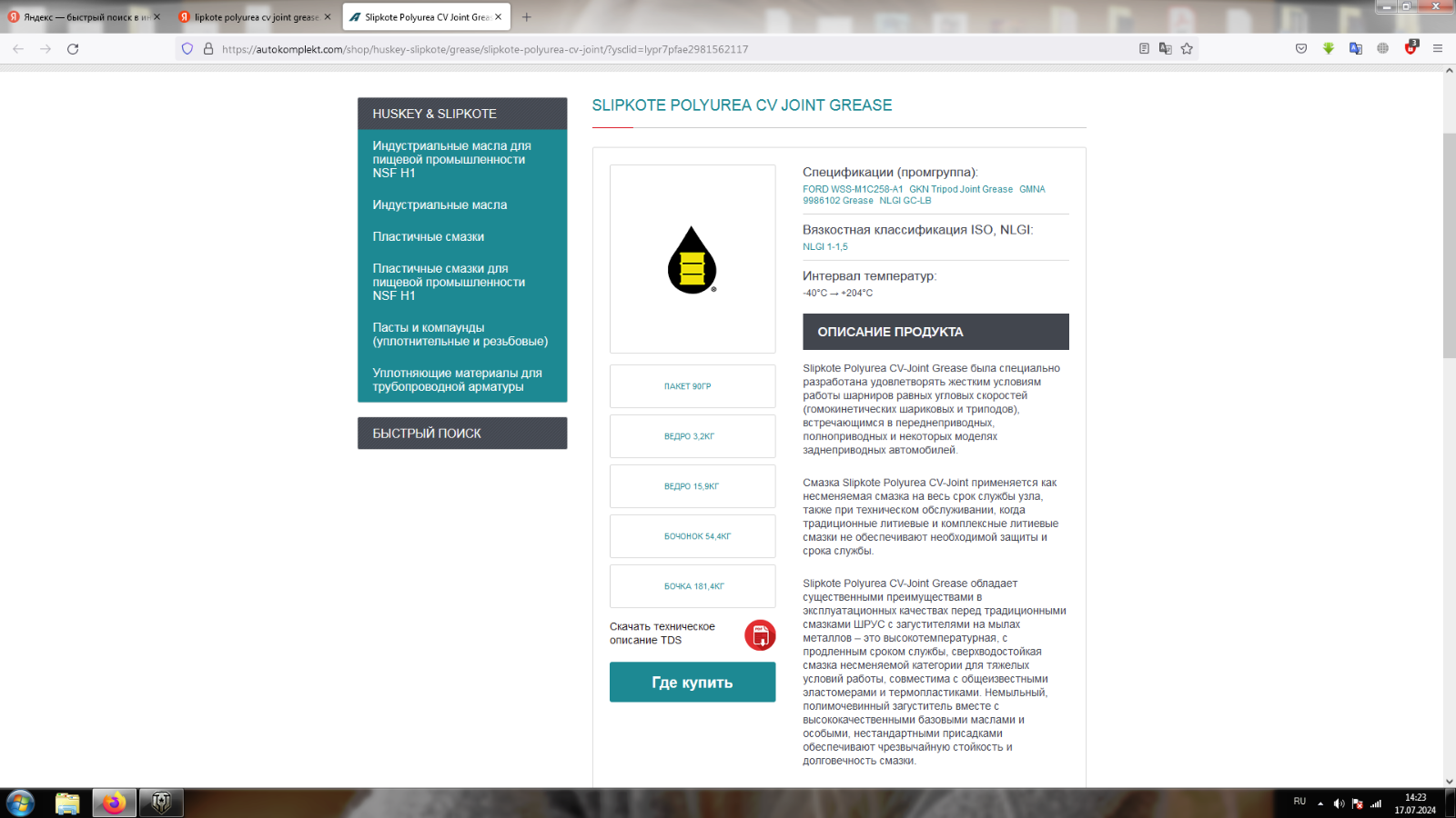

А вот на эту уже больше похожа (Slipkote Polyurea CV Joint grease NLGI 2 42398-02)

  17.07.2024 в 11:24, Staszet сказал:
Slipkote Polyurea MP2 все же голубоватого цвета.
Добавил в сообщение инфу что производитель возможно Kyodo Yushi .
У меня есть внутренне чутье что до 2000 руб есть смазки покачественней, и я бы использовал их вместо родной.
Или это все фигня и надо мазать тем, что идет в комплекте
Раскрыть
маловероятно что это юша...:blush:
скорее всего американцы сюда заложили свою американскую смазку слепой кот или из моли-Котов...-
Короче тут что то одно из двух котов я думаю... А там хз.:good2:
короче смазка норм - смело можно использовать.
на разницу в оттенках не смотри.. она нестабильно может попадать цвет в цвет..
Picture background
Раскрыть
Picture background
там скорее всего может быть и Полина... Polyna CV
она как раз .5 и голубая.
