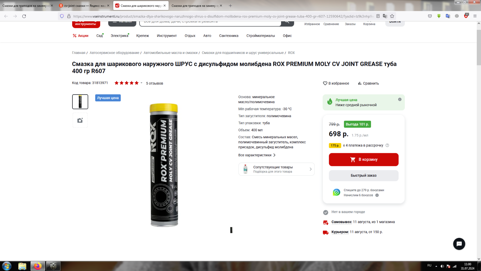

вот аналогичная поделка, но под видом NGN- обычный наш Российский шрусс-4??
 или все же импортный??;)
2)- нежалуются на эту смазку лишь потому что большего от этой смазки и не ждут!)):sarcastic:
И так знают что фуфло...- на большее не рассчитывают.

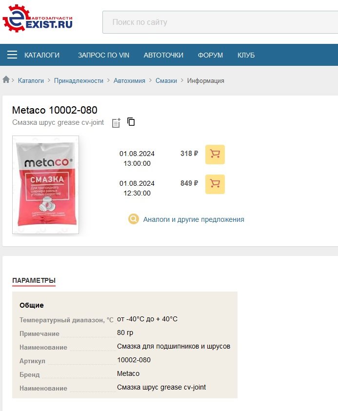

Вот еще родственники  Дяди CV JOINTа..:Cherna-facepalm::sarcastic:
 Подобных CV JOINTов- развелось сейчас не мерянно...:Connie_cleaning-glasses:;)

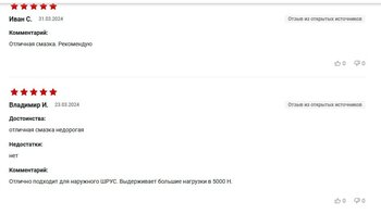

Одни комментарии чего стоят:
5000Н- чего то мало написали.. надо было писать 10 000Н:blush:
Metaco 10002-080   Смазка шрус grease cv-joint
https://img.exist.ru/img.jpg?Key=fd8f220f-5c75-42bb-9132-a3430e16b7d9_304&Size=1600x1400&MethodType=361820994534_..thumb.jpg.1bc25862589cf989bf4945443a35201f.jpg
Таких примеров сейчас полно.
дел.
  31.07.2024 в 07:49, SL1 сказал:
Там, вроде, на оборотной стороне написано ВМП и ни кто ни чего не скрывает. В принципе, почти все в аналогичных упаковках это ВМП. Пока, на их ШРУС ни кто не жаловался, будем посмотреть. По некоторым другим смазкам на форуме жалобы были.
Раскрыть
:blush:Подскажи ПЛЗ..- буква Х в аббревиатуре смазки так и должно быть???:Cherna-facepalm:
 Или тут тоже без коварных происков  серого кардинала "***-авто" - не обошлось?)):pardon:
