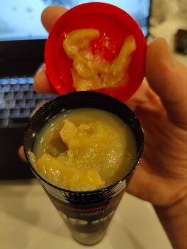

  16.08.2024 в 01:55, Alekskonv сказал:
Вопрос, такую никто не пробовал?
Раскрыть
Вряд ли кто-то пробовал: у местных есть другое в запасах, а из проходящих, ески кто и заложил то едва ли у него болит голова заходить сюда и об этом всем сообщать. Но по свойствам она подходит, не вижу явных противопоказаний.

"Противопоказания" тут целых 2!)));)
1) это минералка, но думаю для Собянинска не критично..:sarcastic:
2) она Российская от неизвестного секретного производства...:pardon:
В остальном обычная смазка от производителя 3-тьего эшелона...
Звезд с неба не хватает, отработает как обычная минеральная смазка.:Connie_cleaning-glasses:
