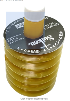

Seiken  63700150 - внутренний для ШРУС типа трипод с игольчатыми подшипниками.
Seiken 63500150 - наружный для ШРУС типа  рцепа с шариковыми подшипниками.
