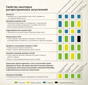

@tesloil, Что именно смущает в 1.3?
Указание на превосходство кальцийсульфана над полимочивиной не верно?
Все таки паритет у них (свои преимущества и недостатки)?

@F_M_J, А что за технология такая NovaWay? поиск абракадабру выдает
Я бы не стал перегружать специальную тему выдержками из общих разъяснений по типам загустителей . Когда мы рассматриваем конкретный узел применения смазки , то всегда руководствуемся не общими теоретическими рассуждениями , а , в первую очередь , именно практическим опытом применения смазок , который нам любезно предоставляют производители данного узла . Мы не можем игнорировать тот факт , что в триподах авто и мото промышленности в настоящее время , смазки на основе Ca-sulphonate , практически не применяются ( а по тем смазкам на основе Ca-sulphonate , которые известны лично мне и которые в триподах , все-таки , применяются - мне как минимум , не известно , процентное содержание загустителя к объему смазки , для того , чтобы обеспечить оптимальное смазывание узла трипода ... По секрету Вам скажу , что от количества загустителя ИМЕННО в смазкаx с Ca-sulphonate , зависит их механическая стабильность и тиксотропность , что в конечном счете , может стать окончательным аргументом в вопросе - подходит ли конкретная смазка на Ca-sulphonate для применения в автомобильном ( мотоциклетном ) триподе или ни в коем случае НЕТ !?.....) По этой причине , рекомендации по БЕЗУСЛОВНОЙ ЦЕЛЕСООБРАЗНОСТИ применения Ca-Sulphonate смазок в узле трипода , я бы в таком виде формулировать не стал - вопрос требует дополнительной и тщательной проработки и не на уровне простого обсуждения на форуме .
