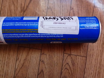

Подскажите пожалуйста. Заказал CHEVRON ULTI-PLEX GREASE SYNT EP 1.5 номер 250188642. Привезли то, что на фото, а именно NGLI 2. Я правильно понимаю, что в трипод эта смазка не подойдет?
