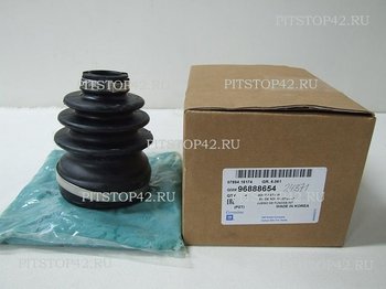

Также нашел комлект оригинала пыльников GM со смазкой внутри. - 15у.е/шт. Удивило, что в новой партии смазка идет другая, более темная, нежели в предыдущей. В предыдущей было так:
  Показать содержимое
Если я правильно понимаю, то цвет это всего лишь краситель? И от партии он может меняться. И раз смазка идет в комплекте заводского оригинала, то ее можно без опасений использовать?Или всё-таки цвет - некий показатель?
Цвет никак не влияет на свойства смазки, только эстетика, в некоторых узлах она тоже важна, но это как правило пищевые смазки.
Цвет от партии к партии не должен значительно менятся, я бы предположил, что заменили смазку на другую.
Поскольку смазка идёт в оригинальном комплекте, за свойства можно не беспокоится, ну кроме морозостойкости.
Изменено пользователем verlube
