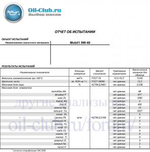

по Castrol Edge какая то непонятная фигня)
Mobil свежий тест, так себе...

post-2-0-47611000-1447061943_thumb.jpgкак оказалось какое то загадочное масло))
так себе, короче) не пойдёть)))
