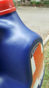

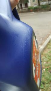

И так господа, заказал я значит линейку этого с позволения сказать "масла"
Канистра - уже не вызвала доверия.
а)Грубо выполненные швы
б)Артефакты на канистре
в)Сама канистра - Esso начала десятых годов
д)Дата выпуска канистры (ВНИМАНИЕ) - 2011 год
е)На канистре не указано место производства, ровно как и наименование импортера
ж)Знаков EAC или РСТ - нет.
з)Маркировка на крышке - подозрительно напоминает подделку. Иных знаков даты розлива нет

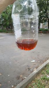

Когда вскрыли одну из них (5W40 ROYAL) увидели
а)Грубый коричневый цвет
б)Жуткую текучесть
в)Резкий запах не то керосина, не то хз чего
г)Самое главное  - при установке масла в морозилку холодильника (около -15) масло задубело почти напрочь (5W40!!!)
По сему думаем, что делать с поставщиком
Уверяет, что масло - британское.
Нам кажется - что какое-нибудь подмосковное
