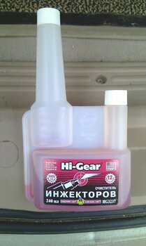

Бутыль надо от Моторесурс" как на фото выше, или еще лучше от ХайГира", у него длинное и удобное горлышко.
Но все равно, даже поршень двухкомпонентного щприца немного покоробило...
Кстати,  если шприц имеет резиновую насадку на поршень, как вариант, после использования, вытаскивать поршень целиком на свет божий, и хранить в таком виде отдельно, имхо в этом случае влияние компонентов состава на резину будет минимально..

FSanek нужна как минимум использовать какой нибудь флакон с дозатором по хорошему.

Можете вкратце, как туда заливаете? Сердечник выдергиваете?(есть такая же от винса)(купленная мелкая мерка с керопуром прям не вызывает доверия, крышечка от дуновения ветра проворачивается((. А возня со шприцами, как-то не айс.. Особенно ночью на трассе под Смоленском где-нибудь.
