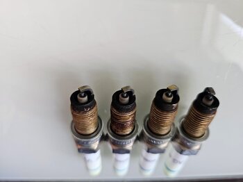

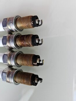

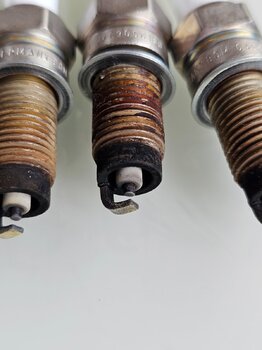

Шкода Рапид, мотор cwva, акпп. Режим эксплуатации: город, без автозапуска, теплый паркинг, пробег 33 000 км. Средняя скорость с декабря - 17 км/ч. С 10 000 км добавлял керопур 3899с по 7 мл на 10 л 95 бензина (ГПН) при каждой заправке. Поменял в выходные свечи. На мой взгляд все ок, с учетом пробок и отсутствия трассы. Что не ок, то что поршни в нагаре, металл даже не отсвечивал, когда фонариком светил через отверстие свечи. Я не ожидал конечно увидеть чистые поршни, но и чтоб так. Понятно, сабж и не обещал чистых поршней. Но город, зима и пробки не гуд для мотора, даже при использовании среднезольников 504 допуска.
paravoz ободок у свечей черный, это совсем не гуд, у мя такими не были свечи, даже после зимы и частой езды на недогретом(еще и прошитом моторе), теоретически должен быть вокруг максимум коричневый
Изменено пользователем Alekskonv
Alekskonv это еще самсунг так фотографирует, в жизни он вовсе не радикально-черного цвета. Три раза переснимал, но вот телефон считает что цвет должен быть таким.  Нормальные сухие свечки, как по мне. Выкручены с холодного мотора, т.е. в своем реальном состоянии. Можно было дать пару кругов по проспекту в спорт режиме, железяка была бы чистой. Ну и мотор не шит, этож атмо, чо там шить.
Изменено пользователем paravoz
1 час назад, paravoz сказал:
Да тут дело не в цвете, а в наличии копоти. И так видно. что нагарчик есть.
Кстати сама жижиа после высыхания растворителя, оставляет липкую пленку. Это на самой канистре от нее по краям так скажем.
paravoz Что-то так себе они выглядят, я менял свои на пробеге 60 тыс.км и они были гораздо лучше визуально. Сколько масла на угар уходит?
12 часов назад, paravoz сказал:
Чудес-то не бывает с такой средней, никакой керопур не поможет. Мотор же на 1000-1500 оборотах всё время живёт, не очищается
Red так и есть. Я же говорю, мог дать кружок по трассе и выложить красивые фото чистых свечей. Но зачем?seven777 норм выглядят для 17 км/ч средней, по другому и быть не может. И 17 это недавно стало, после снегопадов до 14 км/ч падала.  Железяка в нагаре, зато электроды и изоляторы чистые, сухие. Расход масла 200 мл на 5000 км. А сейчас пробег 170 мч после замены и уровень стоит. Масло ШХУ ECT с2/с3 0w-30.
3 часа назад, paravoz сказал:
Ну с такой средней скоростью угар может компенсироваться топливом в масле. Топливо не испаряется из масла.
seven777 не может, для cwva это нехарактерно, плюс машина стоит в теплом паркинге и холодный запуск у нее только вечером, а там уже и не так холодно как утром. Греется мотор быстро, а головка и зона камеры сгорания еще быстрее, благодаря интегрированному в голову выпускному коллектору.
