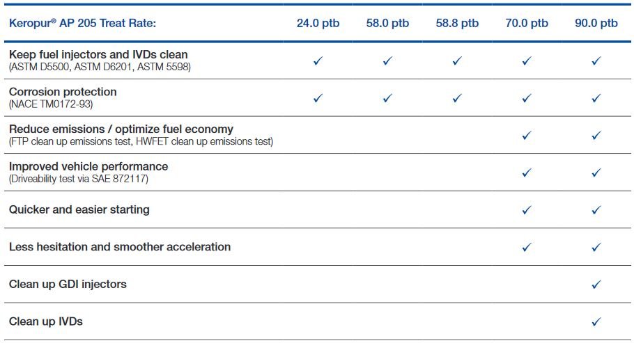

13.07.2024 в 09:28, almaz27 сказал:
Не пойму что значат единицы измерения ptb?
Дозировка (фунтов) на тысячу баррелей (per thousand barrel) и к каким эффектам они приводят от повышения.
  • ptb                                                                                                                                             24    58    58.8   70    90
  • Препятствует появлению отложений на форсунках и очищает впускные клапаны    ✔    ✔    ✔    ✔    ✔
  • Защита от коррозии                                                                                                               ✔    ✔    ✔    ✔    ✔
  • Снижение вредных выбросов / экономия топлива                                                                                     ✔    ✔
  • Улучшение ездовых характеристик (мягче, тяговитей, резче и т.д.)                                                       ✔    ✔
  • Облегчение запуска                                                                                                                                         ✔    ✔
  • Снижение «задумчивости» и повышение отдачи от педали газа                                                             ✔    ✔
  • Усиленная очистка GDI форсунок (с прямым впрыском)                                                                                    ✔
  • Усиленная очистка впускных клапанов                                                                                                                 ✔
Но это другой керопур и дозировки у него естественно отличаются от представленного здесь. Так что можно только примерно оценить эффекты от повышения дозировок. И кстати заметьте, что здесь не говорится об очистке поверхности поршней, речь только про поддержание чистоты форсунок и впускных клапанов.

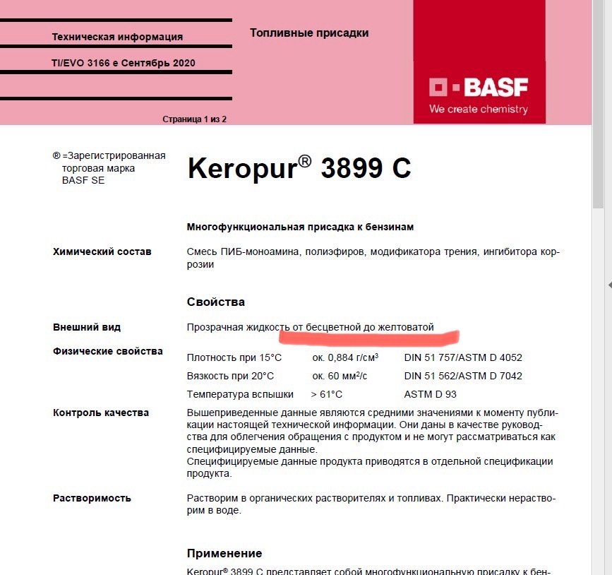

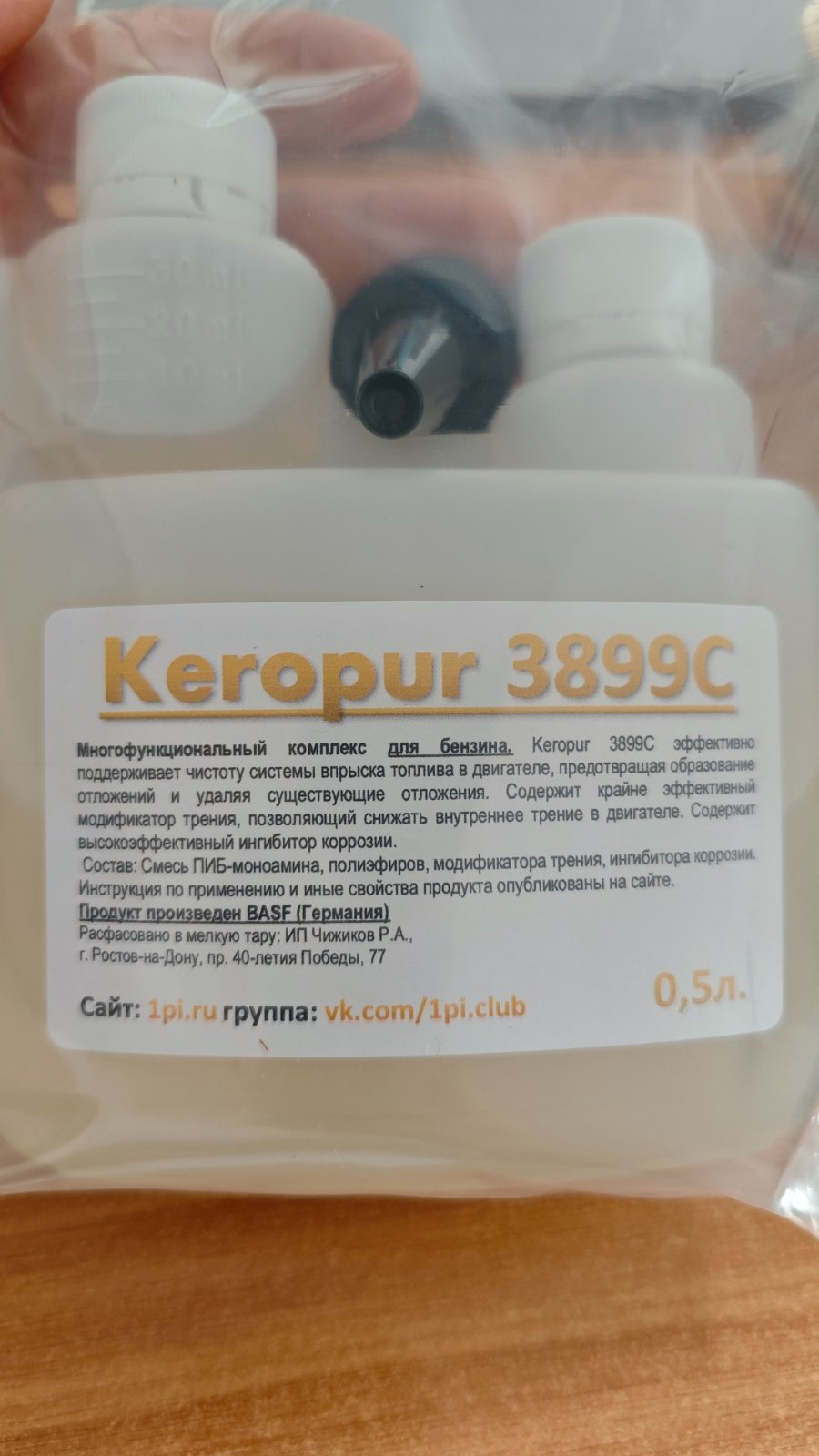

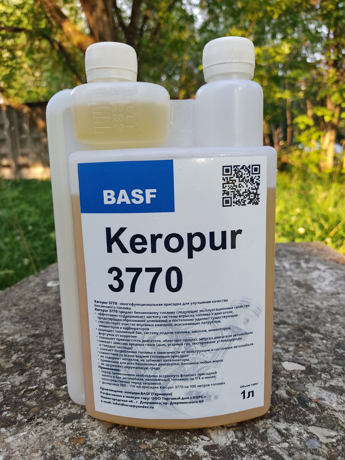

10 часов назад, almaz27 сказал:
IMG_20240713_192937.thumb.jpg.bca9642d1f9347b2682c491a53bb4d53.jpgIMG_20240713_193033.thumb.jpg.29be214c1c3171e69136bba884951df8.jpgIMG_20240713_192826.thumb.jpg.cb701e5f511ad3ddcd8dc354e3fe556f.jpg
Из той же серии, очередной подельщик с желанием заработать на хайпе оригинала. Даже не удосужился прочитать паспорт на продукт, где указан цвет жижи, не говоря уже о плотности. У него же там и на дизель такой же оригинал))
Изменено пользователем Fantom2005
4 минуты назад, Fantom2005 сказал:
Из той же серии, очередной подельщик с желанием заработать на хайпе оригинала. Даже не удосужился прочитать паспорт на продукт, где указан цвет жижи, не говоря уже о плотности. У него же там и на дизель такой же оригинал)) Не понимаю людей которые за деньги продают свою совесть!
