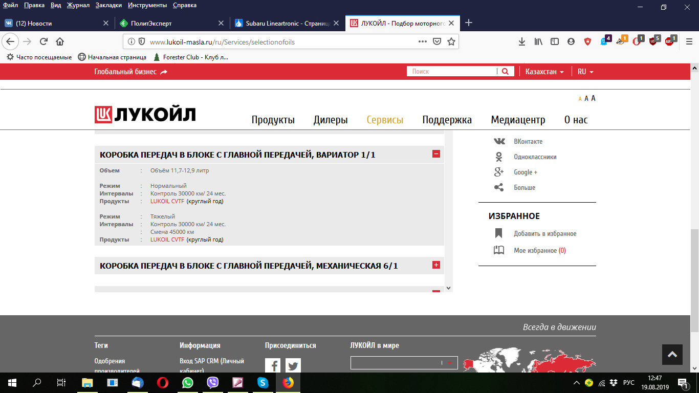

http://www.lukoil-masla.ru/ru/Services/selectionofoils
В подборе масла от Лукойл выберите машину с 580 вариатором и посмотрите, что он вам предложит.

В 17.08.2019 в 15:35, Agnosto сказал:
Lukoil CVTF (Forester 2013 2.0i).
mitrit Раньше в 580 вариатор лили K0425Y0710 зеленого цвета (Lineartronic I), затем Субару выпустила масло-заменитель K0425Y0711 (Lineartronic II), сине-зеленого цвета (та что на моем фото). Подбор Лукойла и многих других, также как и лист допусков у Идемитсу, замещает K0425Y0710 своими жижами. Но стоит выбрать более свежие года Форестеров и прочих с 580 вариатором, как появляется надпись "Для более точного подбора масла, пожалуйста, свяжитесь с нашими экспертами технической поддержки." :)
