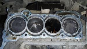

Promed-ol 5 Опубликовано: 30 мая 2016 Поделиться Опубликовано: 30 мая 2016 (изменено) друзья! Помогите с выбором масла! Мой лансеровский движок 4A91 (Lancer X 1,5л 2007 года) сейчас в ремонте - ровно год назад, на 200т.км пробега, прогорел выпускной клапан в 3м цилиндре. Отключив форсунку, так и проездил целый год и 20т.км. (и это не предел)) на трех цилиндрах, и только сейчас созрел на ремонт в итоге. Долгое время до прогорания клапана наблюдался масложор - 1л на 1000км. В последнее время по городу масложор был такой же, но на трассе литр улетал за 500-600 км. После покупки авто (на пробеге 63т.км, до этого лили масло скорее всего у дилера дилерское, какое - мне не известно) один раз залил LiquiMoly 5w40, затем Mobil 1 0w40 раза 4 или 5, затем в основном Mobil 1 5w50, и последнее время до прогорания клапана и сейчас Mobil 1 ESP 5w30... Менял обычно каждые 15000 км. Правда перед прогоранием клапана сильно просрочил очередную замену (проехал не 15000 км, а кажется 20-25), поменял масло на 190т.км, проехал 10т.км. и прогорел клапан. Долго ехал по трассе: аж с самого Краснодара, до Москвы не доехал 100 км (вернее все же доехал потом на 3х цилиндрах), довольно сильно груженый, еще и с тулевским боксом на крыше, гнал 110-120 км/ч, погода была довольно теплая (9 мая), но ехал ночью... При всем при этом у меня еще два года не работал вентилятор на радиаторе (был замят передок после ДТП, сам радиатор целый; но за температурой я чутко следил, и перегревов сильных не было: начинал перегреваться только в пики летней жары в пробках (на месте), когда не хватало естесственного обдува, при принятии мер (включение печки) перегрев быстро спадал, то есть по сути перегрева как такового не было, только индикатор доходил до красной зоны и звенел зуммер. К слову сказать, на 3х цилиндрах движок ездит более менее нормально (если не считать потери мощности), трогаться на чуть больших оборотах я приспособился, ну и чуть посильнее раскручивать надо было, например при переключении с 1 на 2, не до 3000 крутил, а скажем 3500-4000 (я не любитель был сильно раскручивать, хотя говорят эти движки наоборот любят побольше оборотов...). Ездил в таком состоянии несколько раз Питер-Москва, и один раз с Питера аж до Ижевска. Расход топлива только чуть больше, чем на нормальном двигателе, и то не критично (скажем, вместо 8л на 100, съедало 10). Да-да, подзапустил я машинку, не спорю... Обстоятельства - как то было все не до ремонта, ибо надо было делать все в комплексе: начать с кузова, т.к. без этого радиатор было не заменить, а делать двигатель и оставлять неработающий радиатор тоже не хотелось... А она все ездила и ездила, чем еще раз подтвердила стереотип, что японки - они неубиваемые )) В общем, сейчас наконец созрел на ремонт, ибо на этот раз потек радиатор, а с протекающим радиатором уже точно никуда... Сделал кузовню, поменял радиатор, сейчас чинят движок. По осмотру движка: только 1 клапан под замену, и вкладыши шатунные (чуть-чуть еле видимые задиры), состояние цилиндров более-менее нормальное. Фото во вложении. Компрессия во всех (кроме прогоревшего) - около 1,3. Видно, все-таки хорошее масло (Mobil 1 ESP 5w30) сыграло роль, продлив жизнь больному движку. Как и у всех этих движков причина масложора - залегание колец из-за нагара (сказываются конструктивные особенности - тонкие канавки и кольца, плюс нет форсунок для охлаждения поршня - это я все почерпнул из профильных форумов))) Вот поэтому сейчас стал задумываться о менее вязком масле. Однако советы везде разные. Вроде как, судя по обзорам, люди советуют Idemitsu Zepro, PetroCanada SS 5w30, ну или Mobil1 X1 5w30 (AFS), который вроде как единственный среди мобилов соответствет ILSAC. Можно ли лить масло 0W-20 в моем случае или не стоит? Например, Idemitsu или PetroCanada. Ну или 5w30? Почему-то, я заметил, что из PetroCanada SS везде упоминается 5w30, хотя у них есть и 5w20 и стоит почти также, хотя у него чуть больше точка воспламенения (233 вместо 230) и значительно лучше вязкостные характеристики на морозе. Или не париться, и продолжать лить Mobil 1 ESP 5w30, тем более если оно у меня еще есть, где-то полторы канистры 4л? Экономия топлива второстепенна, прежде всего хотелось бы уменьшить залегание колец, чтобы предотвратить преждевременный масложор в дальнейшем. Ну и не хотелось бы лишнего износа деталей, то есть продлить жизнь движку в целом. А то как вы уже заметили, я не любитель по сервисам ездить... Хотя уже понял свою ошибку, что масло надо менять хотя бы по 7500 км, дальше так и буду делать... Цена масла тоже большого значения не имеет, поподливав каждые 1000км по 1л масла стоимостью 2400 за 4л, я уже привык к расходам на масло))) Так что будет ли канистра стоить 1800, 2400 или даже может 3000 руб, я переживу, главное чтобы не жрало и двигатель ходил дольше. В общем, надо для себя, а не для продажи. Плюс некоторое значение имеет доступность масла, чтобы не надо было ждать его по 2 недели... По трассам быстро не гоняю (обычно не больше 120км/ч, пока на 3х цилиндрах ездил, так вообще привык уже ездить не быстрее 100-110), сильно движок не раскручиваю (редко больше 3000об, если только по трассе не гнать, там может до 4000), живу в Питере и иногда бываю в Москве (то есть попадаются пробки, но подолгу в них стараюсь не стоять, обычно удается объезжать). Но часто езжу загруженный по трассе (пассажиры + груз, в том числе на крыше). Иногда стоянка с заведенным движком, но не часто. Изменено 30 мая 2016 пользователем Promed-ol 1 Ссылка на сообщение

Promed-ol 5 Опубликовано: 12 июля 2016 Автор Поделиться Опубликовано: 12 июля 2016 (изменено) Ну что, можете поздравить. Двигатель собран, уже езжу по-тихоньку (обкатка). Пока что залил Petro-Canada SS 5w20... Вроде думал залить Idemitsu Zepro 0W-20, даже успел зарезервировать в магазине (было в наличии), но потом передумал. Во-первых, что-то постремался на первый раз лить нетрадиционную зеленую жижу с избытком молибдена (как я себе его представил))), решил лучше что-нибудь более традиционное, да и, во-вторых, набор 4+1л оказался чуть дороже, чем PC (2800 против 2400). Но муки выбора еще не завершены. Что лить после обкатки и навсегда, еще раздумываю. Пока претенденты: Mobil1 AFE 0w20 (как пишут, будет идеальная чистота везде))), ну и только вчера почитал про 0W-20/5W-20 Ravenol ECS/SFE и очень им заинтересовался: база на ПАО, отсутствуют загустители (вроде и в том и другом), хороший пакет, одно из немногих имеет одновременно и ACEA A5/B5 и Ilsac GF-5 и чуть ли не единственное из изученных, у которого на упаковке также упоминаются допуски Mitsubishi... Ну и при всем при этом - гуманная цена (2400-3000 за 4л), плюс большой выбор доступных упаковок и по 1л, и по 5л, по 20 и даже по 60л. Конечно, на Pennzoil Ultra (Ultra Platinum) тоже слюнки текли, но как узнал цену (более 5000 за неполные 5л), так сразу все желание пропало))) Также как альтернатива подумываю про Idemitsu Zepro 0W-20 и ту же Petro-Canada SS 5w20 или 0w20, но их, судя по всему, надо менять чаще, а я бы хотел свести интервал хотя бы к 7,5тык... Изменено 12 июля 2016 пользователем Promed-ol Ссылка на сообщение

Promed-ol 5 Опубликовано: 29 августа 2016 Автор Поделиться Опубликовано: 29 августа 2016 (изменено) Освежим темку: После капиталки-лайт (замена колец и прочего без расточки) залил на обкатку PetroCanada SS 5w20. В режиме обкатки проехал 3500км, промыл двигатель промывочным Лукойлом (постарался тщательно его слить, даже передок машины слегка приподнимали) и залил Mobil1 0w20 Advanced Full Synthetic (как показал анализ рынка, описанный здесь на форуме Advanced Fuel Economy в Россию сейчас не поставляется, а если и встретится, то старое; но вроде это то же самое). На настоящий момент проехал уже почти 8000км. Вот думаю, делать анализ отработки или нет? http://www.oil-club.ru/forum/topic/1160-nizkovyazkie-masla-0w20-5w20-0w-16/?p=717460 Изменено 29 августа 2016 пользователем Promed-ol Ссылка на сообщение
