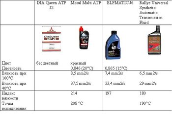

tatis 1 1 Опубликовано: 2 июня 2020 Поделиться Опубликовано: 2 июня 2020 У меня коробка JATCO JF613E в которою рекомендуют лить DIA QUEEN ATF-J2., которою изготавливает Idemitsu. Анализов на это масло нигде не нашел, но есть таблица аналогов. И эти аналоги "густые". Менял масло в коробке и залил как раз "густое" мульти АТФ "Идемитсу ATF" на котором пишется, что соответствие J2, J3 есть. Коробка работает идеально, никаких отличий по работе нет, практически переключает как вариатор. Идемитсу, который рекомендовал J2 говорит, что ATF тоже подходит и не верить ему нет оснований. Сейчас в коробки льют DIA QUEEN ATF-J3 которое производит JX Nippon Oil (Eneos) и анализов тоже по нему не нашел, но подозреваю, что оно уже "жидкое" в угоду "економии-екологии". Купил в США на аукционе Toyota Highlander с коробкой AISIN U760E в которую рекомендуют Toyota Type WS, должна приехать через 2 месяца. Перечитал тему форума https://www.oil-club.ru/forum/topic/25411-vybor-zamenitelya-atf-toyota-ws-s-bolshey-vyazkostyu/ и сделал вывод, что можно лить и "густые" аналоги. Если ошибаюсь, то поправьте. Ссылка на сообщение
