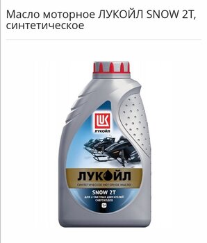

3 часа назад, Евгений180 сказал:
и лукойломм не побрезгую
С лодочкой на этикетке али без?
15 часов назад, Иван Z сказал:
Скоее это. Больше к допуску
Jaso FD склоняюсь чем к TCW3
