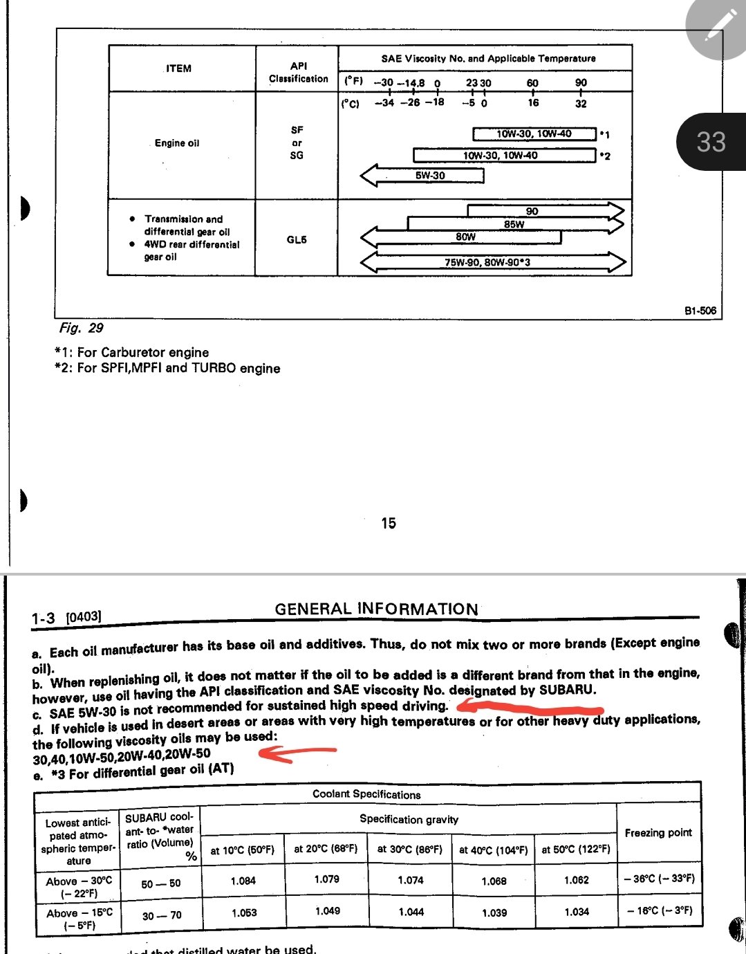

Я уже приводил на примере Subaru-моторов EJ-серии (в которых в рамках поколений не менялись ни номинальные зазоры, ни производительность маслонасосов, ни "тонкие маслоканалы" "новых моторов", которыми так любят оперировать дилетанты), а именно:
В мануалах субару по старым машинам было четко написано:
5w30 is not recommended for excessive high speed driving.
Oil with grades w40 and higher is recommended for heavy-duty conditions.
Из поздних мануалов EJ моторов это убрали.
Постепенно пришли к 0w20 ввиду экологических требований.
Замечу: маслонасосы в рамках моделей и поколений моторов не менялись, как и блоки и маслоканалы и т.д.
Моторы, при этом, "ходить" стали в разы меньше.
Тут тебе и детон в squish-зонах на поджатых 206/208/20X/20Y моторах из за залегших на 5w30 кольцах, и жрущие турбины и сожранные шатунные вкладыши и износ юбок коротких поршней и т.д.
Экспертиза годами, никаких домыслов.

Я вам привёл скрин из мануала и поведал на каких маслах ездят автоспортсмены в России, мои знакомые автоспортсмены.
На чем езжу я сам и почему.
Про Subaru я ещё несколько лет назад писал на это форуме, поэтому привел этот пост.
