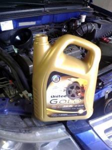

Масло: United Gold 5w-40 (прислано по акции «Оцени масло United-Oil!»).
