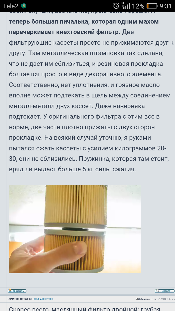

катушки не должны прилегать к друг другу, сердцевина фильтра должна не пропускать просто, там одна катушка в другую входит через втулку и все. Или у него и во втулке пропускает?
Не знаю что у него пропускает, но в оригинале как я понял такого нет:
ну я не видел, поэтому нет смысла болтать о высоком, уверен что сидят там не дураки и резиновую втулку в оригиналах умеют делать... Если нет - значит скорее всего это не оригинал. Хотя конечно и на старуху бывает проруха.
