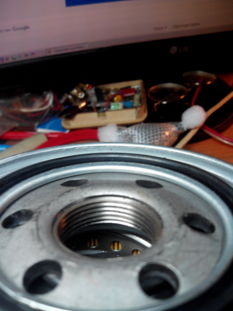

Подскажите, а никто не ставил такой фильтр на бензиновый двигатель?
Огромная площадь фильтрации, плюс фильтр тонкой очистки, это же просто праздник какой-то.
Тут в соседней теме обсуждают синтетические фильтры, которые надо ещё гдето суметь купить за немалые деньги,
а эти  дизельные фильтры в любой автолавке можно найти.
Резьба М26 конечно, но простая втулка на М20 легко превратит дизельный фильтр в бензиновый  :)
Вот, день в гараже, и с помощью зубила и токарного станка втулка готова  :)
Резьбы М20 и М26 какраз впритык по диаметру, а переход на второй контур пришлось напрессовывать на горячею.
