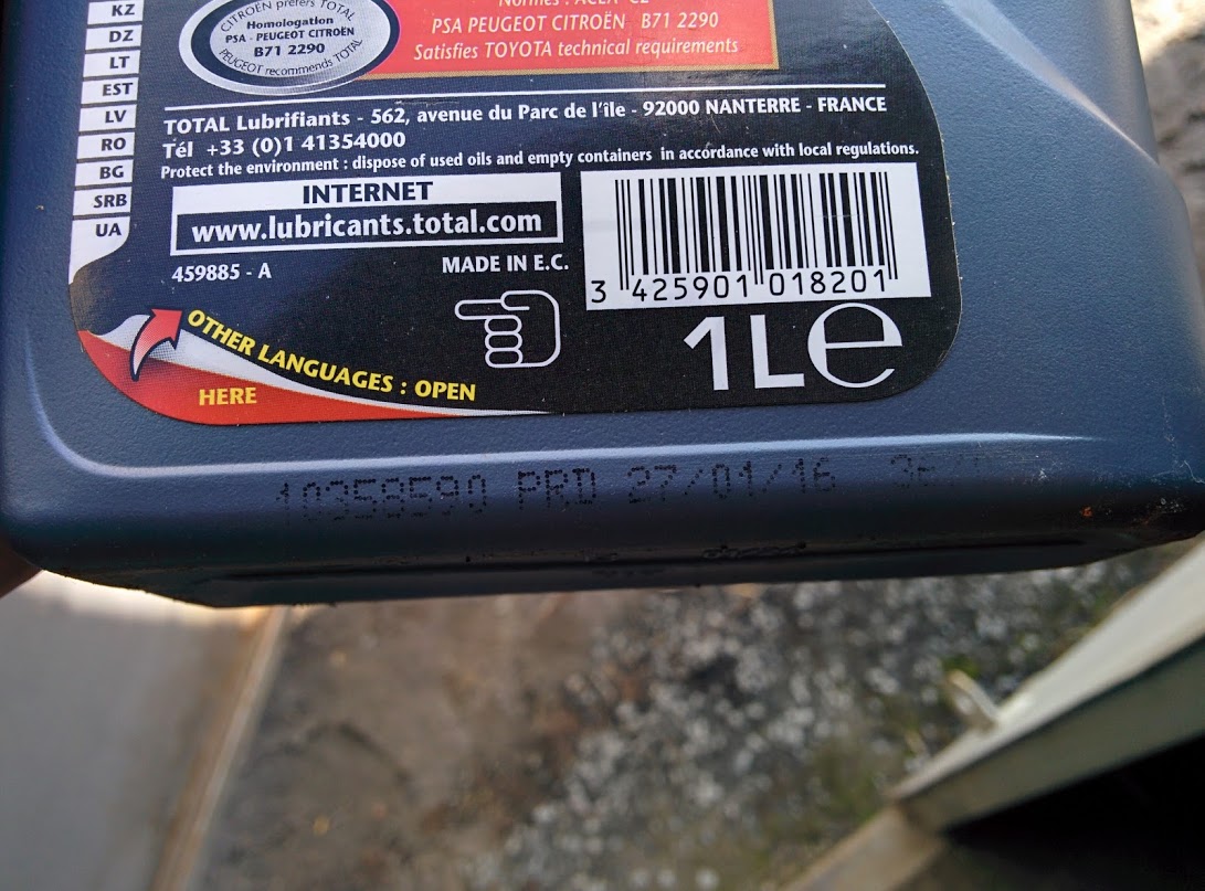

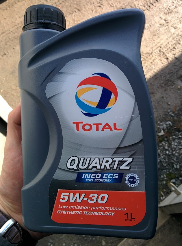

Total Quartz INEO ECS 5W-30 свежее
вязкость с техдоком сходится

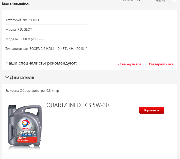

Официалы Пежо (конкретно АВЕС) льют его в Peugeot Boxer дизельный. Интервал 20000км. Да и сайт Тоталя его рекомендует.
