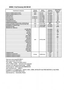

Mobil1 Fuel Economy 0W-30 свежее
Mobil1 Fuel Economy 0W-30 свежее анализ предоставлен OEM-OIL.ru
Классификация API/ACEA ACEA A1/B1, ACEA A5/B5, API SL/CF
Спецификации Ford WSS M2C920-A , Ford WSS-M2C913-A, Ford WSS-M2C913-B
152650 - 1L
152563 - 4L
От доисторического допуска SL.
Причем тут SL? Там и других допусков навалом. Пакет вроде не жирный, а серы аж 1,4 заявлено.
Изменено пользователем Wald
Откуда столько золы?
Нормально там золы, в пределах допусков. На малозольник масло как бы и не претендует. Причём в силу древности пакета вероятно использованы сульфонаты кальция.
Лучше бы показали цифры Mobil 1 Advanced Fuel Economy 0W-30, чем этого спец продукта! ;)
Да не спец продукт это, а обычное масло, сто лет везде продаётся. А вот AFE мы вряд ли скоро увидим.
Серу посмотри - какие сульфонаты? :crazy:
Нормальное масло. Видимо, на кряке 3-ей группы забодяженное. Кстати, пакет напоминает ILSAKовский, но соответствия я чё-т не увидел... По золе не попало?
Про базу я, наверное, поторопился выводы делать. Судя по вспышке и так-себе NOACKу - скорее всего микс 2+3.
Изменено пользователем Лыжник
Золу не правильно измерили в этом масле ее столько нет.
TBN/TAN понравились. При TBN=10,6  TAN=1,36. Я правильно понимаю, что это хорошая пропорция? Обычно если TBN>10, то TAN>2
Почему нет? Вот тут выложен Тех. док:  pdf.gif  Mobil 1 Fuel Economy 0W 30.pdf , там зола заявлена производителем 1,4, а анализ показал "всего" 1,32
такое щелочное на кальции как бы быстро растворяется - только масло поменял и минус три единицы сразу, где-то мы это видели и обсуждали, помню :)
От API SL хороших цифр ждать не приходится.
Почему нет? Вот тут выложен Тех. док:    Mobil 1 Fuel Economy 0W 30.pdf , там зола заявлена производителем 1,4, а анализ показал "всего" 1,32
Ты прав значит я ошибался. Поглядел, кальция 2690ppm - мало для такой золы. Серы 0,209 - то есть явно салициалаты кальция а не сульфонаты - то есть такой золы не должно быть. Уровень цинка - фосфора не высокий, опять говорит о малой золе.
В общем для меня загадка откуда столько золы в этом масле? Ей взяться неоткуда.  :unknw: Почему и сделан такой вывод. Но раз Exxon Mobil так указал, значит так оно и есть :) Хотелось бы посмотреть это масло и параметр зольность в нашей лаборатории Ойл Клаб - что бы она показала...
