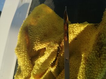

Добавил форум 500 в двигатель 1.6 Киа соул. 100 мл. Добавку с маслом перемешал и залил. Дал поработать на холостых, проехал потом километров 7.  На следующий день проехал 300 км. Первые 150 км была заметна улучшенная динамика, отлично машина ехала. Потом начался тупняк, такое чувство что за жопу держат, либо форум делает масло более густым. Масло лью хендай премиум лф 5w20. На щупе видны пузыри, смешанная присадка вспенивает масло а это не есть хорошо для двигателя. Кстати двигатель на присадке работает шумнее чем на обычном масле, в общем дичь какая то. У кого такое было?IMG_20220219_165852.thumb.jpg.b399ccf1cb56d573026ab97c3ea8e80a.jpg

Никогда такого не было с моторным маслом при добавлении Форума. Добавляю его не первый раз. При передозе в ГУР, да было вспенивание, но я там в 2 раза дозу перебрал и объем масла там всего 0.8 литра в системе. Совпадение какое-то, но я бы такое масло слил по любому, с учётом плохой работы двигателя, тем более.
Масло подделка может . форум который  на 20-30 литров масла делю пополам и заливаю на 5 литров масла . и такого никогда небыло

Да нет, не подделка откатал на нем 700 км, потом откачал пол литра, смешал форум 100 мл с маслом 400 мл и залил в двигатель. До форума пузырей на щупе не было и на холодную тише двигатель работал.
demion925
А уровень масла в норме?
Мне кажется, что больше. Отсюда вижу :D:sarcastic:

До заливания добавки, уровень был такой же.
