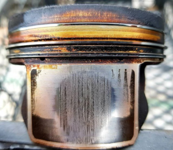

  03.08.2018 в 05:30, VladimirR сказал:
axfz обрати внимание на маслосъемное кольцо
376378830_Screenshot_2018-08-03Instagram4....thumb.png.39e06b93fec270bbf9df845180fab747.png
Раскрыть
... на компрессионные ...
Тут я вижу наглядный пример, что поздно пить боржоми, когда почки отвалились.
Кольца не работали по всей окружности цилиндра. Верхнее не распустилось. Или лежит в канавке, или потеряло упругость в следствие перегрева.
И это: а где замки то ..?

  03.08.2018 в 04:50, VladimirR сказал:
вот что может быть с поршнями после добавки Форума
https://www.instagram.com/p/Bk2shoyFHZY/
Раскрыть
Некоторые наши клиенты применяют Форум перед продажей авто, это видимо как раз этот случай.  Перекупщики часто  пользуются добавкой Форум, покупают авто с убитым двигателем, добавляют Форум и на продажу.
Раскрыть
То есть черный нагар-это типа фторопласт?)
Раскрыть
"после" совсем не означает "вследствие"
