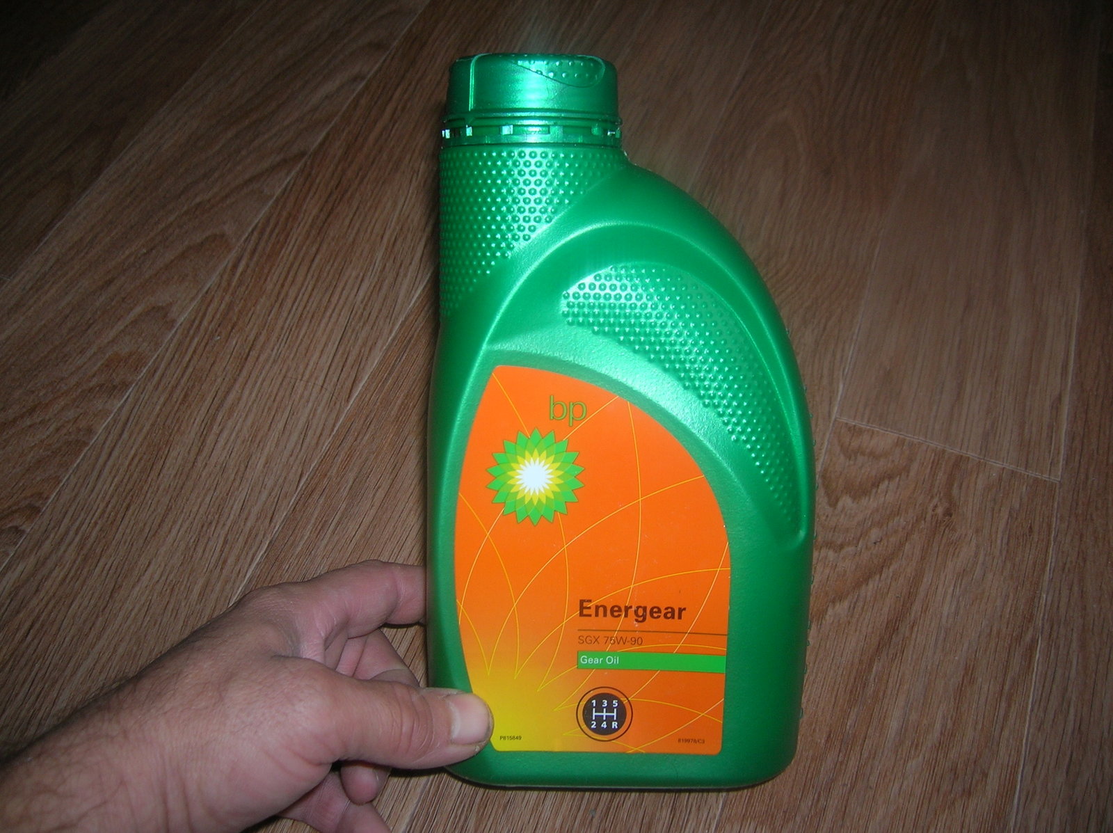

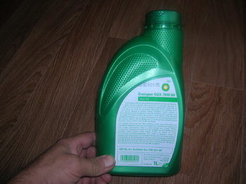

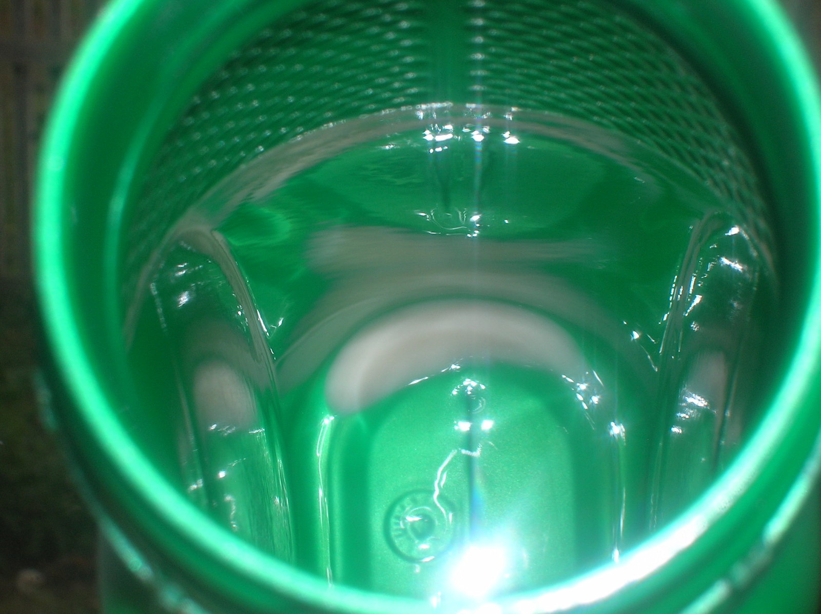

Порошок тефлона на али-экспресс можно тонну  взять(это к нано-производству в России).Вот фото масла для КПП, сразу не залил,стояло около месяца-на дне появился такой осадок,на вид тот-же PTFE(тефлон).

Какой тонкости и какой структуры? Не в том секрет, что это тефлон, а в том, какая величина и структура частицы.
