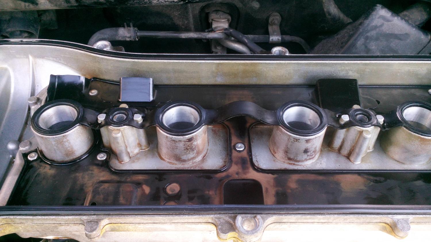

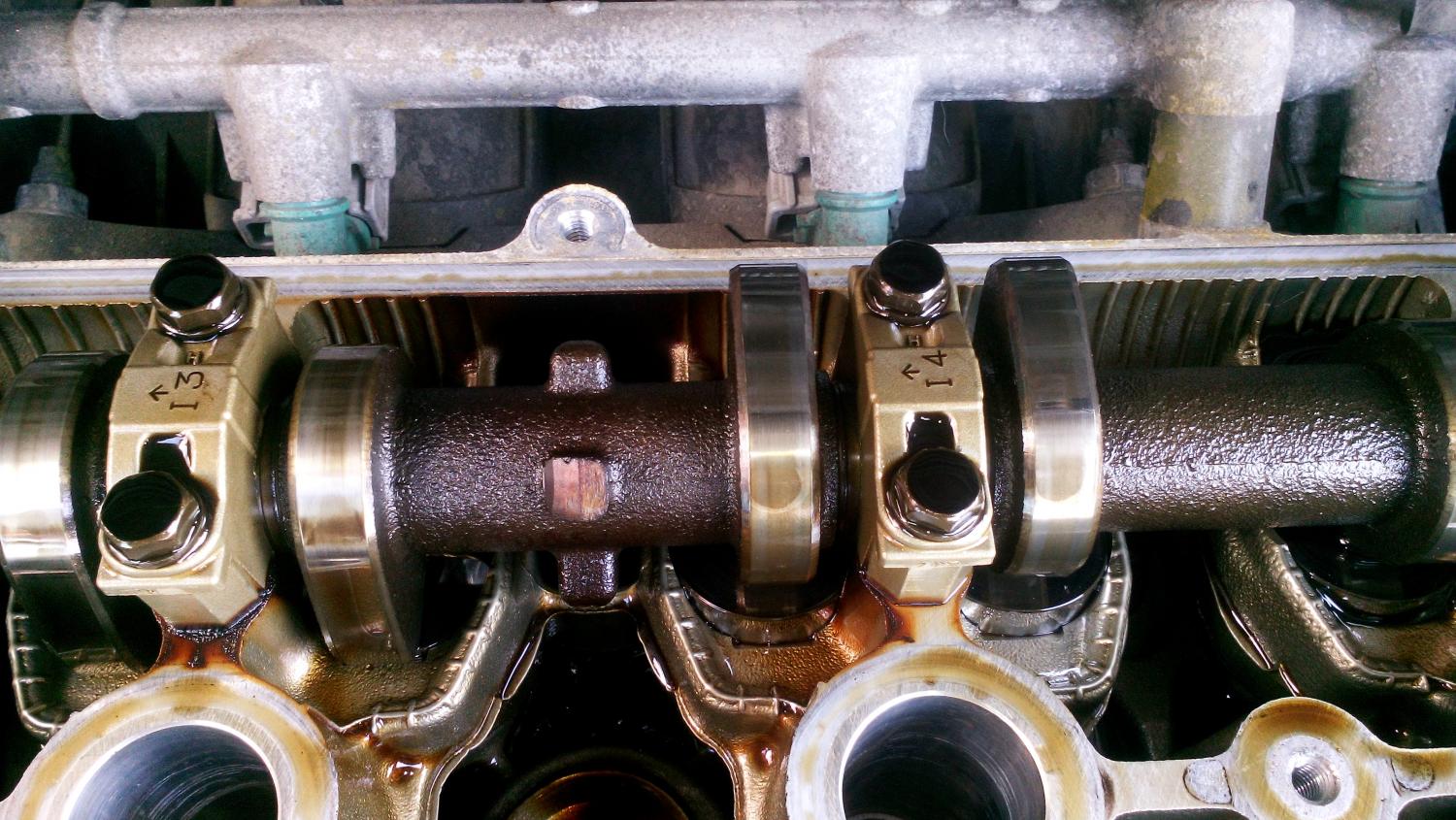

Прошел год. Между "вскрытиями" пробег составил 19000 км. После первых фотографий проехал 2500 км на юзтойле, потом замена на профикс 10W-30 (6000км), поездка на юг туда и обратно 4000 км, и 2000 км по приезду, по городу. Далее юнитед эко элит 5W-30. Т.к. "съела" от мах до мин., а на до ливку не брал, да и куплена была коробка узтойла, сменил через 3500 км. Далее узтойл 5000, Перед следующей заменой промывка BG-109 и сейчас 2000 км опять на узтойле. Вскрытие проводил по причине замены прокладки клапанной крышки, да и просто интересно было  :)
Да, в прошлом году фотографировал на телефон, а в этом на фотоаппарат.

 Она верна.  И смотря на фото, я вижу что Лукоил что то отмыл! Походу до этого весь ДВС был засран по самое не хочу. Это я вижу по крышке. ДВС на данный момент  как бы на оценку 3 из 5. Поэтому надо лить и лить Лукоил ещё раза 5  с периодом  замены  через каждые 2500-3000 км! Или перейти к высокощелочным маслам. к таким  к  примеру

Отмыть двигатель цели такой нет, т.к. считаю, что двигатель чистый, есть конечно отложения, но они не критичны. Проблема в расходе масла, он есть, и я пытаюсь его победить.
А я наоборот вижу что на последней фотке маслоотбойник опять подзасрался
