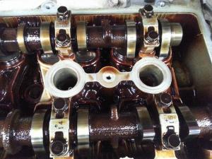

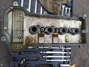

Лак образуется на перегретой металлической поверхности, но никак не на "холодной" (ниже температуры масла)  ...
так то уже не лак
Так Лак это или Не Лак? Вы уж как то определитесь: На холодную он образуется или всё же на горячую?

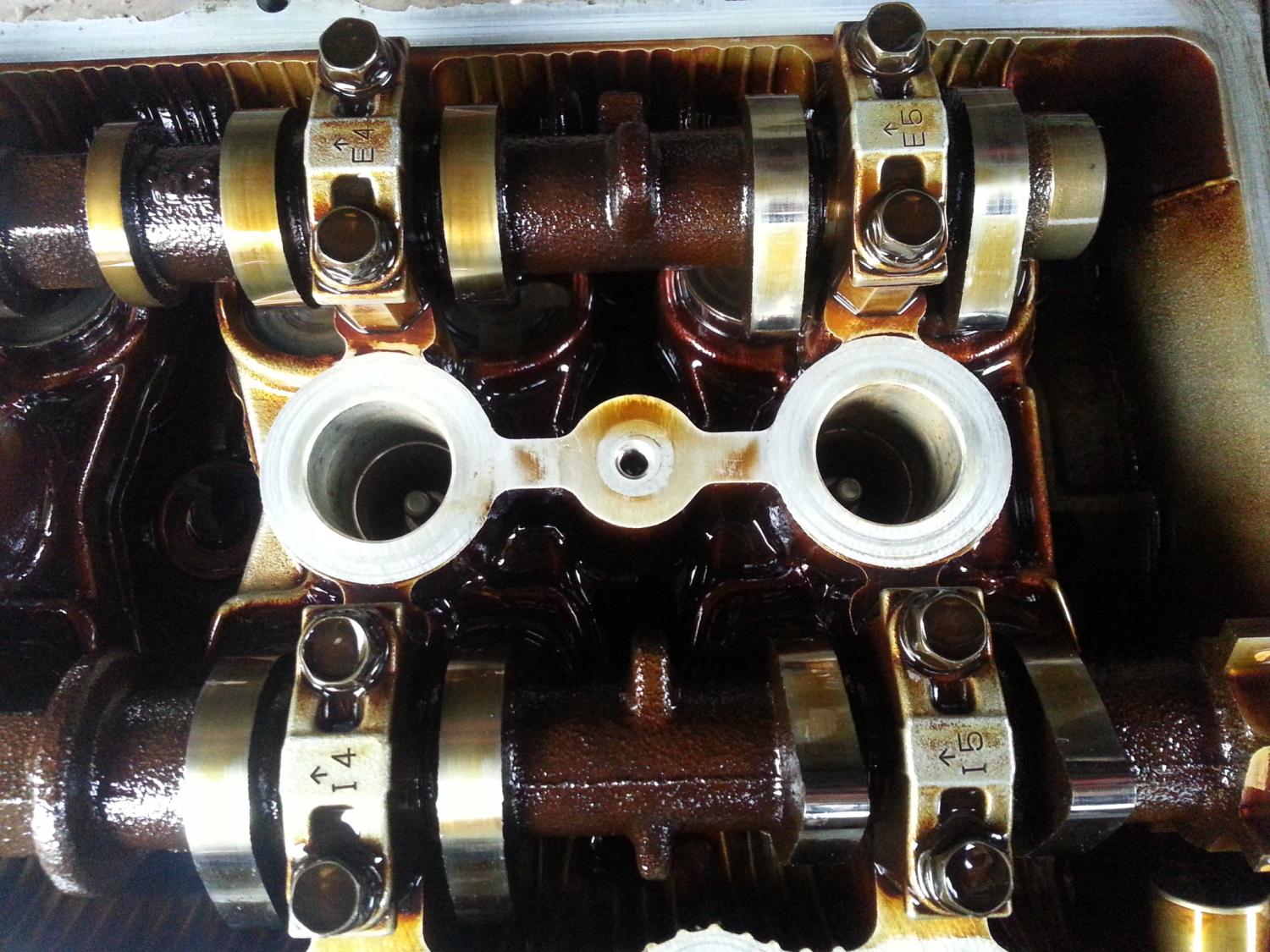

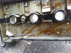

если это лак, то совсем не такой как на фото клапанной крышки в шапке темы.тот налет был очень прочным , похож именно на лак , а налет появившийся после куппера ,из того что приходит в голову,похож наверно на растаявший шоколад :) легко стирается тканью или салфеткой.torcon считает, что со временем и под воздействием температуры налет приобретет прочность,но последнее вскрытие пока это не подтвердило.после замены куппера уже пройдено 6000 на предыдущем масле(поездка на юг) и почти 1500 на том что сейчас залито (было много трассы со скоростью 130+).
также наблюдаю две машины на куппере (дизельный глк и сандеро бензиновый), в обоих машинах масло потемнело,железо чистое. пробег под 10 тысяч на обоих машинах. но они изначально имели абсолютно чистые двс перед куппером , пробеги и года намного меньше чем у меня.
2900км на тойота 10в30.было много трассы.бенз 95экто и татнефть 95(он же гпн).
масло потемнело сильнее чем армортек за примерно этот же пробег,если судить по потекам на кк.коричневый налет так же легко стирается,как и раньше.
далее добавлю в масло мягкую промывку ормекс и с ней до 5000км.

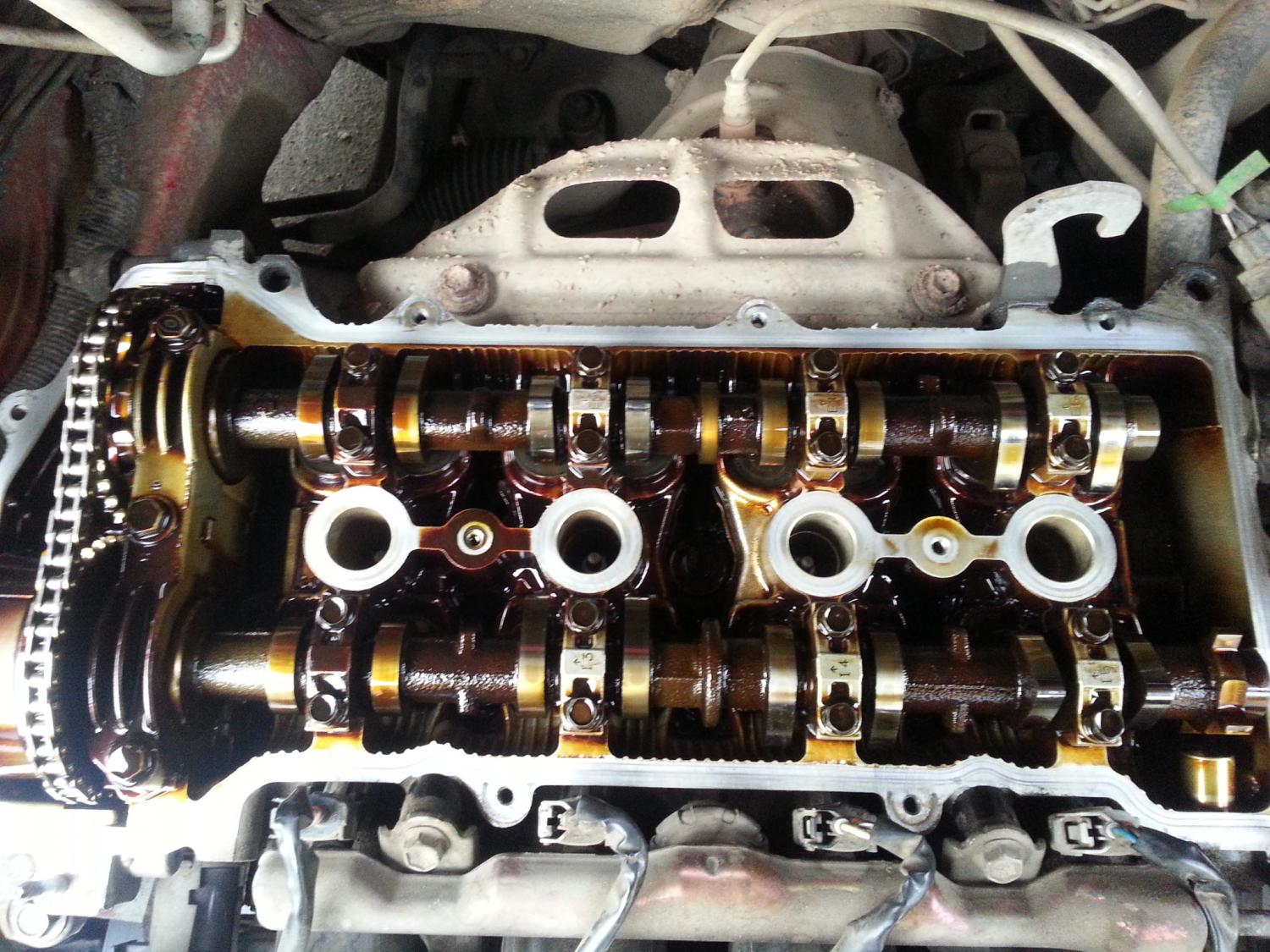

п.с. по фотографии с провисшей цепью мне предсказывали замену цепи,т.к. судя по всему она вытянулась.при последующих вскрытиях кк цепь оказывалась натянутой,я засомневался,не поленился,снял натяжитель,он выдвинут примерно на 1/3 от рабочего хода,так что едем дальше пока без вмешательств в грм...

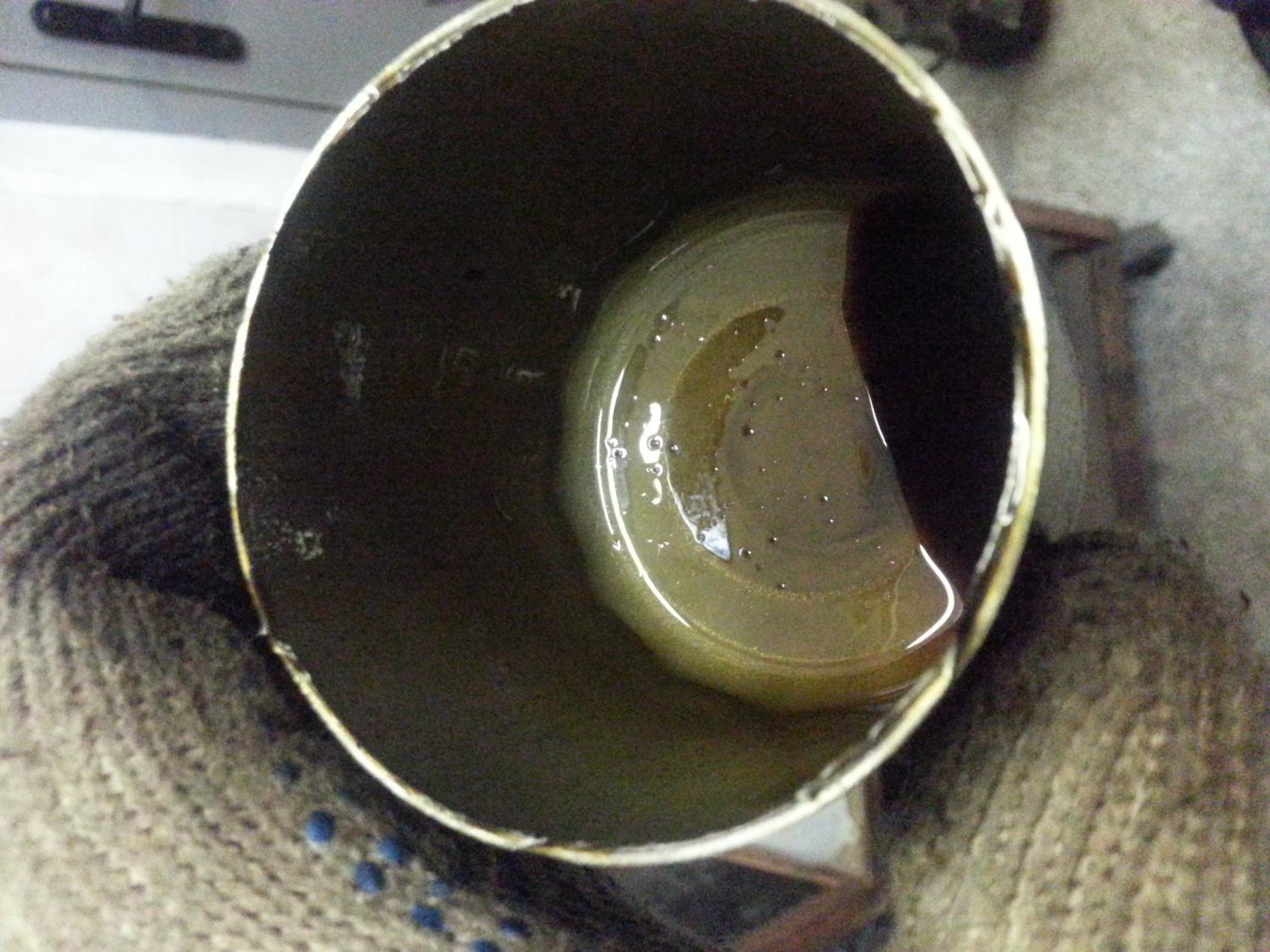

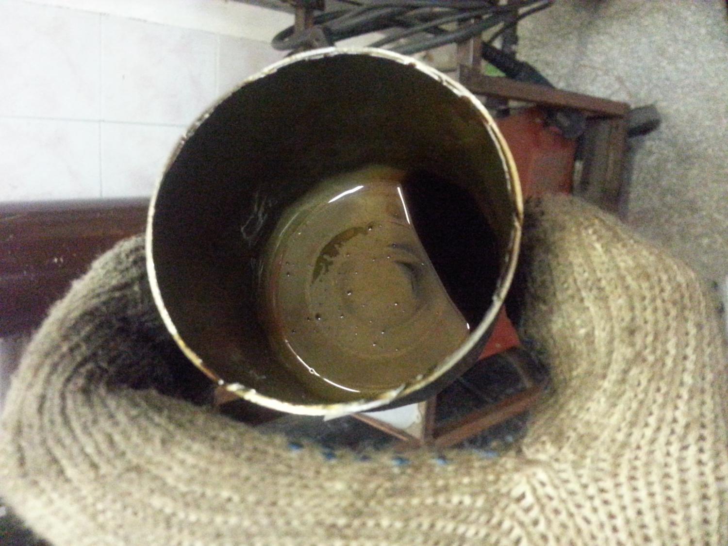

Господа, а с каких пор наличие лака определяют по внешнему виду материала фильтроэлемента?
Лак образуется на перегретой металлической поверхности, но никак не на "холодной" (ниже температуры масла),
Гляньте здесь, неужто площадка маслофильтра горячее масла?
Да фигня эти гадания, глянь выше мои фото. При вскрытии КК цепь провисшая, повернул коленвал на пол-оборота, натянулась как надо, масло пошло в натяжитель и все нормально стало. Изменено пользователем skorp777

Фильтр после использования распили.
torcon утверждал что это лак и как то предположил что этот налет с прошествием времени и под воздействием температуры затвердеет. время идет,по трассе ~130 км/ч сейчас езжу,чтобы обороты повыше были, он не твердеет...но он абсолютно везде,на всей внутренней поверхности двс, почти везде где сейчас чисто это я протер.особо не смывается и хуже не становится. через смену добавлю эстеров в масло, как раз уже похолодает.
@dydezzz, все зафотай как было ,что делал и потом, что стало вот тема http://www.oil-club.ru/forum/topic/18146-myagkaya-promyvka-dvigatelya-ormeks-na-2000-km-bez-ogr/
