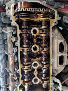

Три ребра в районе звёздочек распредвалов, в шапке выглядели лучше. Сейчас всё гораздо темнее, к сожалению.
Изменено пользователем RZ800
Тоже заметил, что стало хуже, чем в начале...
@RZ800,@Reins24,
Тему целиком читать надо.
Кстати, имхо, отмывается. Когда куппер?
посылка ждет на терминале ДЛ, на этой/следующей неделе сменю.
хуже чем было последный раз стать не могло ( кк после отмытия до сих пор абсолютно чиста).
Ну, может, конечно фотография так цвет передает :unknw: , тебе dydezzz виднее, наверное, спорить не буду.
post-16331-0-16821900-1462291304_thumb.j post-16331-0-87670100-1484483193_thumb.j,
 Тему читаю с самого начала, т.к. у самого такой же мотор, примерно с таким же пробегоми и таким же состоянием,так, что интерес практический, а не теоритический.
вы сравниваете фото до появления проблемы с коричневым налетом и фото после последнего вскрытия и попыток этот налет убрать(между ними почти год и 45+ ткм).
мы же сравниваем последнее фото с предпоследним и смотрим за изменениями.
посмотрите октябрьские фото .
А, ок, извиняюсь! Видать где-то, что-то пропустил или из головы вылетело. Надо еще раз почитать!
Конечно с самого начала слежу за этой темой. Сбила с толку фотография в шапке. Нашёл первые снимки, вспомнил.
со 100 до 280 тойотовское масло было залито один раз на интервал ~6-7 ткм.
фото при пробеге на куппере пару сотен км и почти 5000( из них ~3500 по трассе).

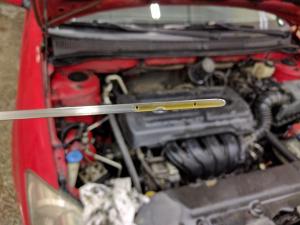

обратите внимание на кончик щупа.
Масло по всему щупу не растеклось, в одном месте прилипать не захотело?
