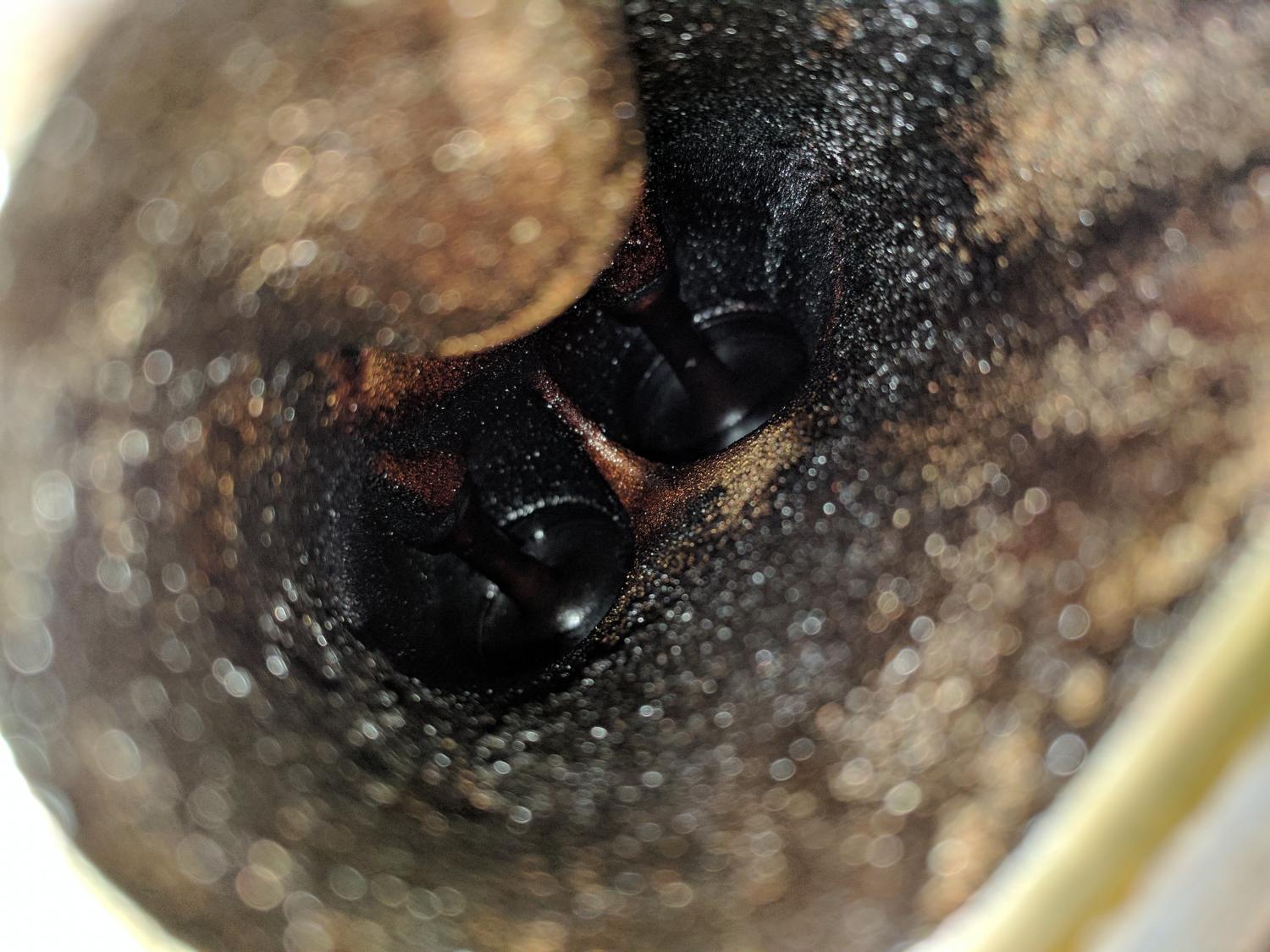

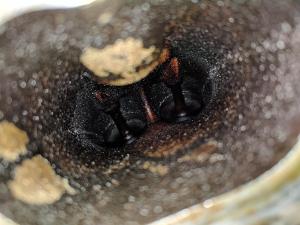

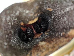

11 000 на куппер rx 60/40 город/трасса бенз чистый 95, в основном кириши с татнефти.
не смотрел на них до. есть фото с сатом и эти без него.
 Не думаю, Что масло могло вот так загадить клапана. А на ДВС походу медь или лак. Тяжело сказать. Ну сам то что решил? Дальше пользоваться али как?
