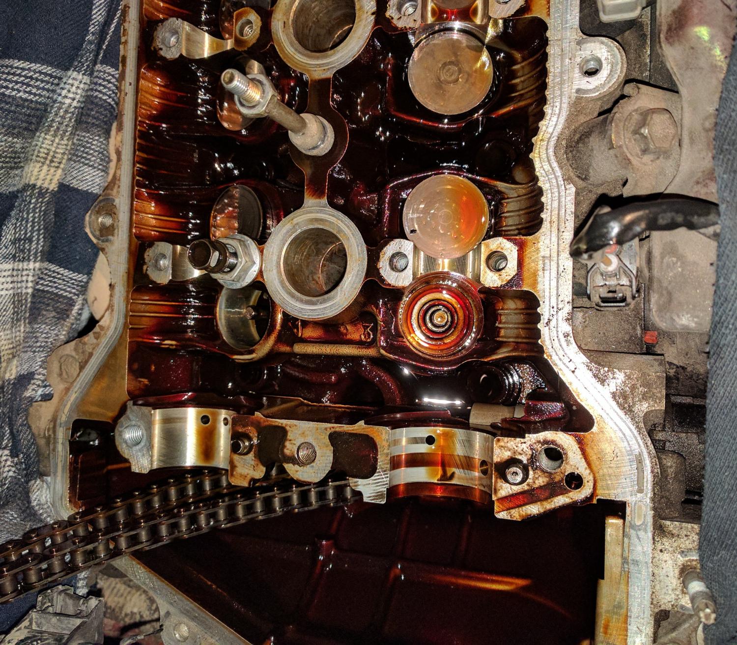

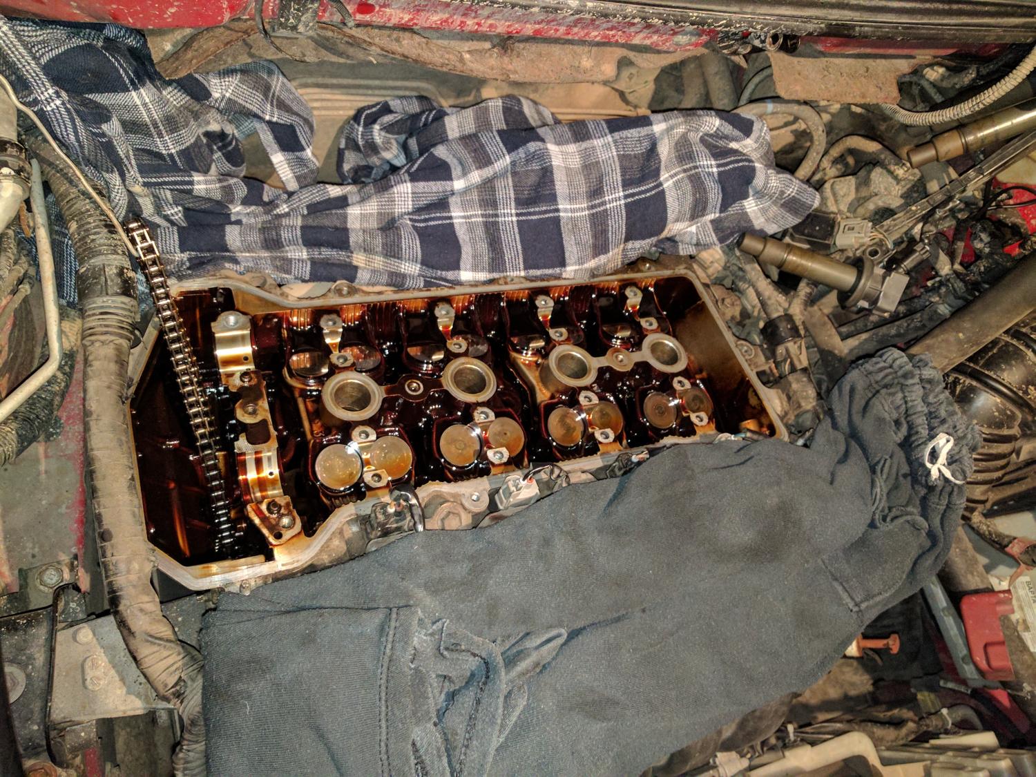

ага,пользуясь свободным гаражем. 7 часов ушло. в общем ничего сложного. долго потому что первый раз(на вазовском движке от "классики" менял 2 раза,во втором случае часа за три поменял не торопясь)и рассухариватель так себе(дали попользовать самопал переделанный из вазовского). бывало что долго засухарить не получалось.с цепью слегка очковал.в момент провиса цепи поставил свои метки и по ним же с первого раза попал.
при наличии хороших приспособ второй раз эту же процедуру думаю часов за 5 вполне повторю.
кстати у меня на упаковке с колпачками была ошибка-на впускных на этикетке была надпись "выпуск" . они слегка отличаются по формме "стакана".
А цепь просто проволокой привязал и все? Не перескочила? Чет кажется мотор почище раньше был у тебя.
крючок из проволки сделал и подвесил.но далеко ей все равно не упасть, больше для удобства и спокойствия.когда коленвал проворачивал(за шкив генератора вполне удобно) держал цепь внатяг на пальце. грязнее двиг не стал.последние фото делал в гараже с освещением из лампы "ильича", она желтит,а предыдущие фото на улице.

в следубщий раз днем на улице кк сниму для фото. оттенок изменится и будет казаться что чище стало :)
по мне так ничего не изменилось особо.состояние налёта примерно как и 50 тысяч назад...
как оттирался легко тряпкой так и оттирается. не стал этого делать, буду дальше не него смотреть :)

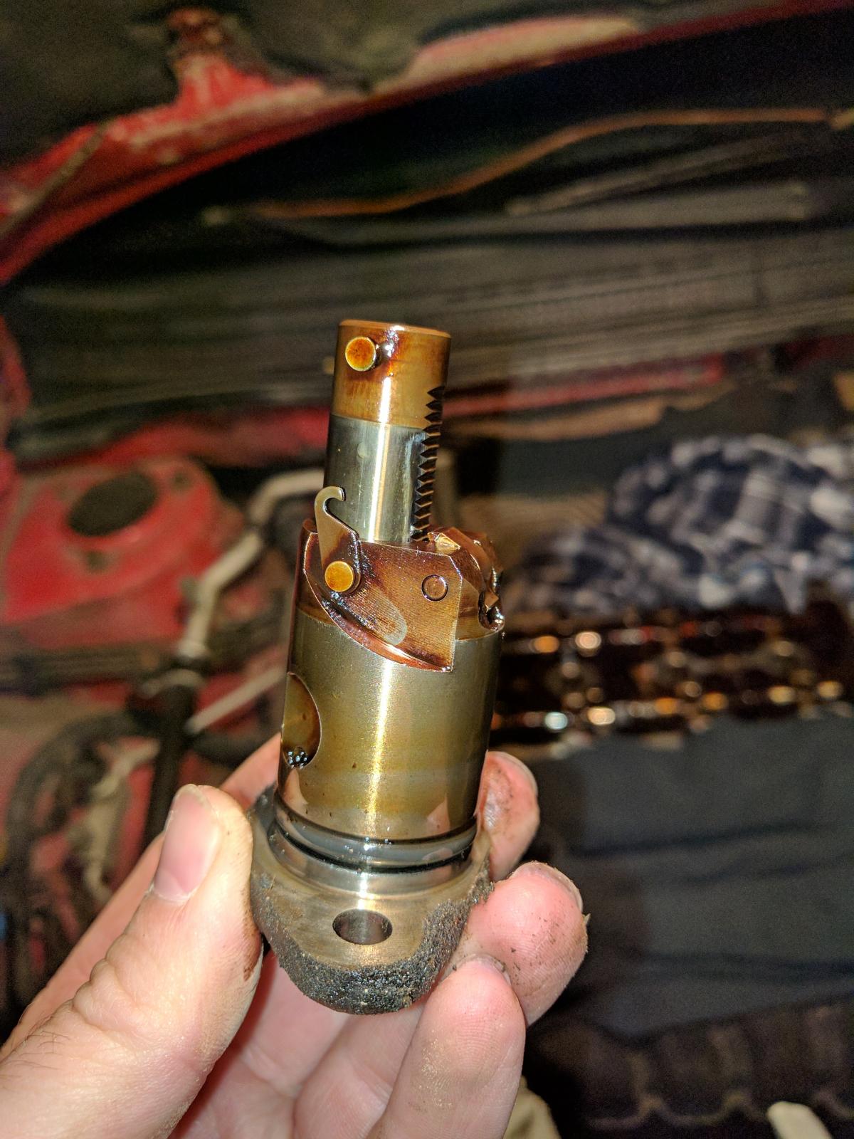

Ну че там, как мотор после ремонта? Маслом перестал вонять с утра? Я так понял ты цепь не стал менять? Судя по натяжителю, она еще не сильно вытянулась? Вот мой натяжитель:
post-26849-0-25574300-1484460384_thumb.j
Тоже вроде не сильно еще вылез?

цепь не менял , т.к. натяжитель не более половины вышел, а значит и цепь ещё не вытянулась.
